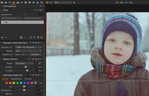

Re[kuzmic14]:

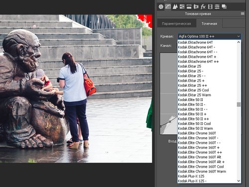

А как вы включили эти пленки в C1? У меня в разделе "кривая" для камеры X100T отображается только "авто", "низкоконтрастная" и т.д. Без пленок фуджи. Откуда их брали и как установить для C1?
Если же скачать raw от камер на X-Trans III, то там пленочные профили есть.
Интересно, как их включить для камер на X-Trans II.
Re[Pomo]:
Вам нужно сделать так, чтобы C1 считал, что ваши равы были сделаны другой камерой, например, X-Pro3. Другими словами, нужно изменить информацию в исходнике, тогда проявщик выдаст вам желаемое. Используйте Exiftool.
Re[kuzmic14]:
Попробовал поменять X100T на X100F. Вроде, нормально заменилось, но теперь C1 просто не открывает файл.
FUJI RAW

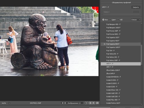

В ACR с профилями и кривыми побогаче будет, и EXIF править не надо :)

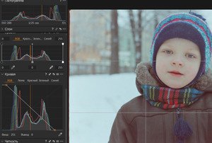

Про цвет не поспоришь. Попробовал проявлять в С1 переснятые на X-E2 пленочные негативы. Результат понравился. Инверсия + грубый ББ далее экспорт в СС2020. В С1 удачно под негативы подошел профиль от Олика Е1 - красный встал на место.
