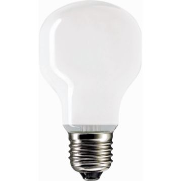

Филипс выглядит так: http://images.philips.com/is/image/PhilipsConsumer/922800344279_EU-GAL-global?wid=358&hei=358&$jpglarge$

не вижу всего изображения из-за невероятной его яркости. Кроме цоколя, чётко ничего не понятно...
Re[Sasha_U]:
Повод откалибровать монитор)
