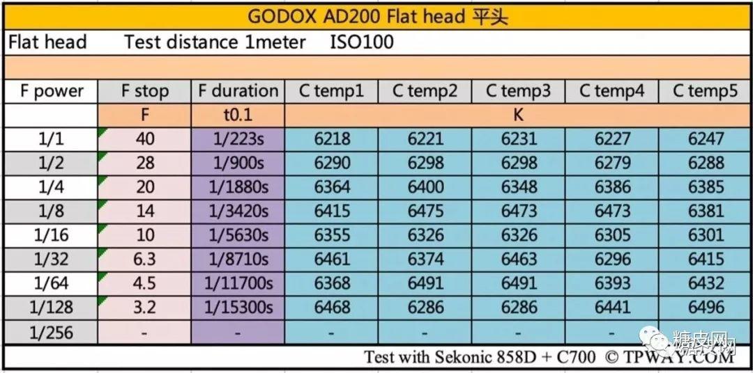

Ну вот тест Вашего китайца другой вспышки (Godox AD200):
https://tpway.com/ad200pro2/
Поскольку Вы, в отличие от меня, в школе китайский язык не учили, вот самая суть:
А вот ссылка на другой обзор (автор его, кстати, и на форуме здесь публиковал):
https://www.gerasimov-studio.com/2018/11/30/godox-vs-broncolor/
У форумчанина на одной настройке получался разброс больше 300К. А у Вашего китайца 278К на весь диапазон.
Речь в обеих случаях идёт про AD200 без pro.
Я могу ещё примеров с этого сайта привести. Только зачем? Может опять домыслами назовёте.

У китайца одни и те же измерительные приборы и одна методика (все цифры указаны для пяти замеров на каждом делителе как есть без усреднений, есть и видосы с тупой регистрацией всего процесса), все остальное сделано где то и как то иначе, разница вполне себе может быть только не с чем сравнить, замеров тех же самых приборов Jinbei никто не предоставил и обсуждать пока что нечего, а другие железки это другие железки и обсуждайте их пожалуйста в других темах, только указывайте корректно информацию и лучше вовсе не комментируйте не свою работу. Люди делающие тесты корректнее вас пишут, не обобщают ничего и не делают глобальных выводов сделав замер одной вспышки.

За ссылку на тест спасибо, посмотрю.
И да, в англоязычных форумах несколько раз встречал сомнения в том, что Westcott, Orlit и Jinbei - абсолютно одинаковые изделия. Делаются они да, одним производителем. Но вот что идентичны - люди сомневаются. Я подробно не копал, просто заметка на полях.
