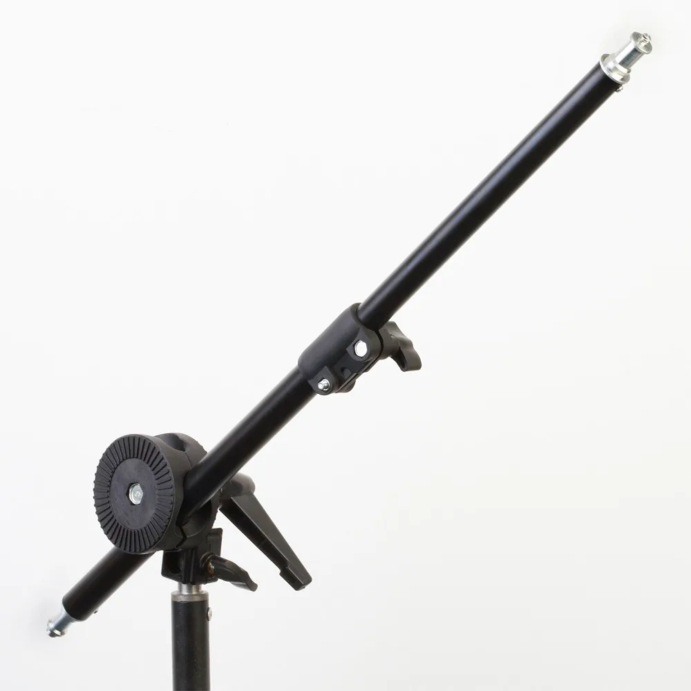

Кто пользуетя МОНОПОДОМ для того чтобы установить на него софтбокс, октабокс со вспышкой? Какой посоветуете? Желательно чтобы из кмтая можно было заказатб.
Re[KSerge]:
iTuner, большое спасибо! как всегда, исчерпывающая информация.
мне девайс под минижуравлик нужен, поэтому или 026 или M11-050 буду брать, т.к. у них усиленная резьба на верхний спигот. можно не бояться сильно зажимать, чтоб не прокручивало.
ещё вопрос по штанге. судя по фотке, она к вам таки доехала :)
какая у неё длина? вы довольны штангой? если да, поделитесь, плиз, ссылочкой или точным названием.
у меня две похожих есть, но зажим слабо держит, прокручивает второе колено если чуть нагрузить вокруг оси. и нет возможности поставить спигот под 90 градусов.
Re[parabola]:
Выше есть номер лота для ебей
Размеры как на картинке с ебея
Он очень компактный в собранном виде на моем фото рядом стойка 50см
и очень мощный
Ждал тогда долго, качественно застряла в пекине в аэропорте на таможне, такое случается особенно в дни празников в китае или в связи с какими нить массовыми общественными событиями
Хорошо что доплатил за трекинг и продавец меня долго просил дождаться всячески извиняясь :)
Качеством полностью доволен
Спигот завальцован очень качественно, не шатается
Зажим трубы держит колено отлично
Зажим для спигота тоже не шатается на трубе, все очень плотно как монолит
Много раз уже вешал студийную технику, тоже без проблем. даже с оборудованием около 8 кг ничего не расшаталось
Но не знаю все ли образцы такого же качества как этот экземпляр
Размеры штанги:
Диаметр труб:
22,7мм - 1 колено
19мм - 2 колено
362мм - общая длина в сложенном виде без спигота в зажиме
549мм - общая длина в разложенном виде от посадочного бортика спигота до внешнего края зажима
592мм - общая длина в разложенном виде не считая резьбы на спиготах
Резьба на нижнем наконечнике 3/8"-16
Спигот в комплекте стальной, хромированный с резьбой 3/8"-16 и 1/4"-20
Латунные спиготы тоже встречаются(но не с этим удлинителем) с покрытием, но даже без покрытия латунь предпочтительнее, так как мягче, зажимается надежнее и не калечит прижимные винты
А вот винты у китайцев с резьбой до конца и первые витки о сталь сминаются мигом. Потом если выкручивать полностью, то задирается резьба в алюминиевом зажиме.
Поэтому рекомендую спиливать надфилем резьбу на зажимных винтах витка на два
и очень мощный
Размеры штанги:
Диаметр труб:
22,7мм - 1 колено
19мм - 2 колено

в теме про неё вроде хорошо отзывались.
кто знает, у неё зажимы металлические или это пластик крашеный? на сайте инфы нет.
как они держат в плане прокручивания штанги под нагрузкой вокруг оси?
Re[parabola]:
если на конце ничего тяжелого не вешать при креплении за спигот, то штука вполне хорошая
спигот на алюминиевой заклепке это не есть хорошо если хоть чуть чуть просадят размеры и не плотно сидит в трубе,
в таком случае может быстро расшататься
и еще я не понимаю зачем буму амортизатор оставили :)
иногда это очень неудобно

Re:
Коллеги, я пользуюсь внешней вспышкой с зонтичным софтбоксом 120х80, сейчас просто на стойке. Но степеней свободы (возможностей менять угол наклона софтбокса) мало. Хочу поэтому соорудить себе что-то типа журавля, для чего присмотрел переходник Phottix Varos Pro BG и удлинительную штангу Selens SEP-1200A, на конце которой и будет вспышка с софтом. Вопрос такой: не будет ли эта конструкция заваливаться, при условии, что всяких противовесов у меня нет?
Вот пара кадров из видео Стробиуса про подобные штанги, но там либо есть противовес (4:38 ), либо ведущий просто придерживает стоечку рукой (4:55) :)
Очень не хочется купить переходник и штангу и обнаружить, что конструкция не держится без какой-то фиксации. Прошу тех, кто пользуется подобной системой, отписаться, как оно, можно ли смело брать? :)
https://www.youtube.com/watch?v=srHNDPoAcpA
Re[Jetrel]:
Пользуюсь такой конструкцией. Вполне устойчиво.
Re[BeerLover]:
Я точно такую же конструкцию опробовал в магазине - гнётся под тяжестью софта и вспышки ) Поэтому и спросил про Phottix Varos и штангу
