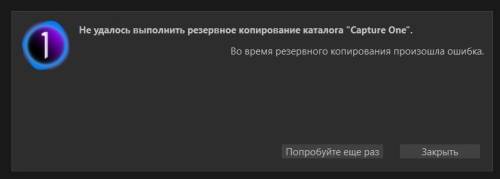

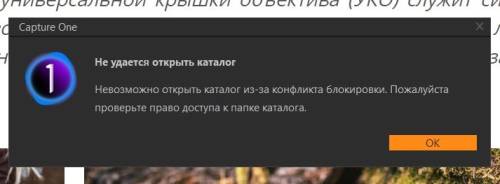

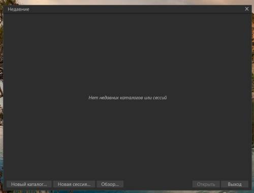

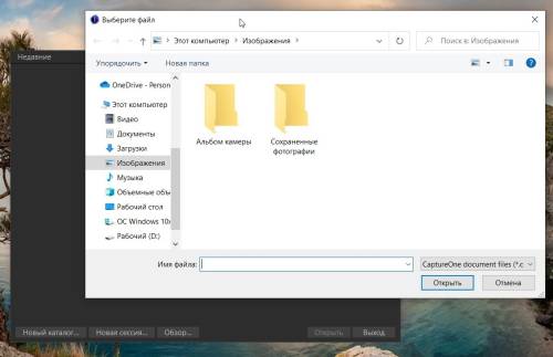

При установке капча создаёт каталог в папке изображения/Pictures на "С" и потом с ним работает, по умолчанию. При создании каталога/сессии, они создаются в папке изображения по умолчанию, на С разделе/диске. Однажды я удалил сессии/каталоги из выпадающего списка, он в библиотеке, отображает название сессии/каталога с которым работаешь, там же можно создать сессию. Стала открывать не как обычно. Я удалил капчу, выковыривал установочные папки, переустановил и... какая-то фигня.
Как бы капча переустанавливается, НО, запускается не как обычно, а сразу окно - создать/выбрать сессию/каталог.
Я раньше сделал резервную копию проги с настройками после установки. Сейчас открыл указав путь к этому файлу, он на разделе Д. Что-то грузиться, как при первом запуске после установки, но всё равно так раньше не запускалось при первом запуске. Создавался файл в папке изображения. Сейчас в этой папке нет папок, только эти две (скрин). Пробовал удалять с компа р.копии, тогда капча открывается через создать сессию/каталог.
Резервную копию изначально сохранил на другом разделе "Д", специально. Капча работает, снова надо настраивать, но если создавать сессию, то она по умолчанию создаётся на "Д", если хочу создать р.копию/сессию в папке изображение, то выдаёт ошибку. Копировал р.копию с Д на С в изображения, при открытии указывал путь на С или непосредственно запускал этот файл с папки изображения - не открывается, типа грузится, но потом ошибка про какие-то права.
В итоге - работает с Д и открывается как обычно, не надо выбирать/создавать сессию/каталог. Но я хочу чтобы открывалось с С, тем более, что он SSD.
Как это исправить? Несколько скринов для понимания.

Так запустите установочный екзешник от имени администратора.
Re[Rafael Fomenko]:
От админа не пробовал, попробую.
Re[Rafael Fomenko]:
Всё так же. На С не создаёт фал, только две пустые папки что на скрине. Запустил с резервной копии с Д.
