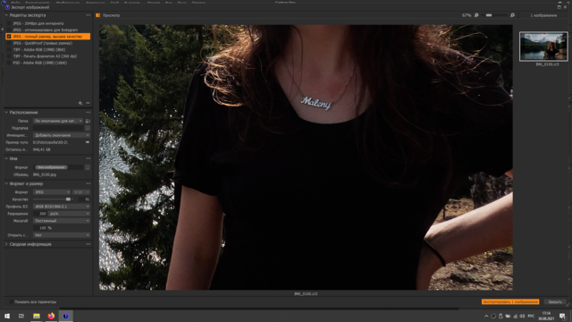

Всем добрый. Года три не подходил к Капче. А тут решил посмотреть чего нового навояли. Только стал проявлять первую фотку в жпег так увидел, что тени провалились в черноту после переключения стандарта записи файла в простой RGB. На рабочем экране одно, а в просмотрщике чернотища. Это я где накосячил в общих настройках проги? Раньше такого не замечал.
Меня давно провалы экспозиции интересуют. Просто говорить об этом не хотел. На экране картинка красавица, а на выхлопе минус 2 дырки. ХЗ что это.

Ага. Значит не только у меня. Я так понимаю обработка в программе идет в adobe RGB, а когда делаешь жпег и переключаешь в обычный RGB то программа подрезает диапазон черного и белого. Если конвертить в adobe RGB, то все остается на местах. Очень странно!

Все перепробовал. Ничего не помогает. Думал что настройка камеры как то влияет на этот параметр. Не влияет.
Слева то как мы видим на экране и при настройке adobeRGB. А справа то как она сохранит в жпег при любой настройке пространства. Рабочий экран Капчи не соответствует результату преобразования в любом формате файла. Пробовал жпег и тиф. Жуткие провалы в тенях. Просто жесть. Познакомился с новинками.... :)

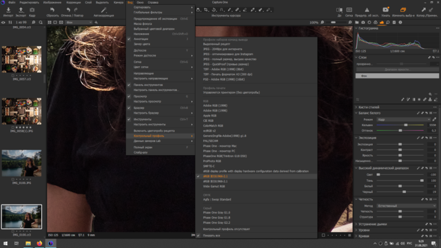

Не соответствует при определенных обстоятельствах и это всем известно, этот момент частенько упоминается в туториалах разных по С1. Что бы соответствовало, в С1 есть инструмент специальный, который надо включить, называется инструмент "Цветопроба", пиктограмма "очки" сверху, а при ПКМ по "очкам" можно вызвать список всех рецептов вывода и выбрать, какому именно из них экран должен соответствовать:

Спасибо мил человек. Натолкнул на правильную мысль. Только все не так. В новой версии нет этих "очков", точнее их настроек. А есть настройки контрольного профиля в которых выбирается пространство отображения. Вот про это я и спрашивал всех бывалых в этой ветке. Уф! Разобрались.....
П.С. занесите это в шапку. Иначе если это не настроить у всех будет жесть в тенях при выводе картинки.

А вот здесь Вы искали? А вообще "Контрольный профиль", по сути, просто расширенная версия "очков". Думаю, что настроек очков нет в том случае, если рецепт вывода всего один, но настаивать не буду, нужно проверить. В новой версии "очки" есть, как и их настройки

Цветопроба глубоко в настройках есть, а очков нет. Скрин выше. С1 - 21 верс 4.3.
И вообще, рабочее пространство рабочего стола и цветопроба разные вещи.

Всё там есть. У меня С1-21 версия 14.3.1.14
Ну так "очки" это просто пиктограмма "Цветопробы", это одно и тоже.
Ну и по поводу второго. По заявлению господина со сценическим псевдонимом Свет, единственного на территории РФ специалиста по С1, прошедшего сертификацию у разработчика в Phase One, иными словами единственного, чьё заявление или объяснение можно считать экспертным и окончательным... Так вот его объяснение заключается в том, что и "цветопроба" и "контрольный профиль" имеют своим результатом одно и то же, а именно как будет выглядеть картинка после конвертации, то есть именно то, что Вы хотели узнать в своём первом посте. Более того, обратите внимание на Ваш же скрин, там верхним блоком идет список ваших рецептов конвертации. Так что "Контрольный профиль" по сути просто расширенный вариант инструмента "Цветопроба" и делают они одно и то же, разница в нюансах, "цветопроба" позволяет увидеть только то, что забито в профилях вывода, "контрольный профиль" позволяет увидеть что будет не только с тем, что забито в профилях вывода (ну или рецептах), но и вообще с любым профилем, который есть в системе (ну при условими, конечно, если моник сможет показать нормально, у меня к примеру моник адоб ргб не покажет нормально)
