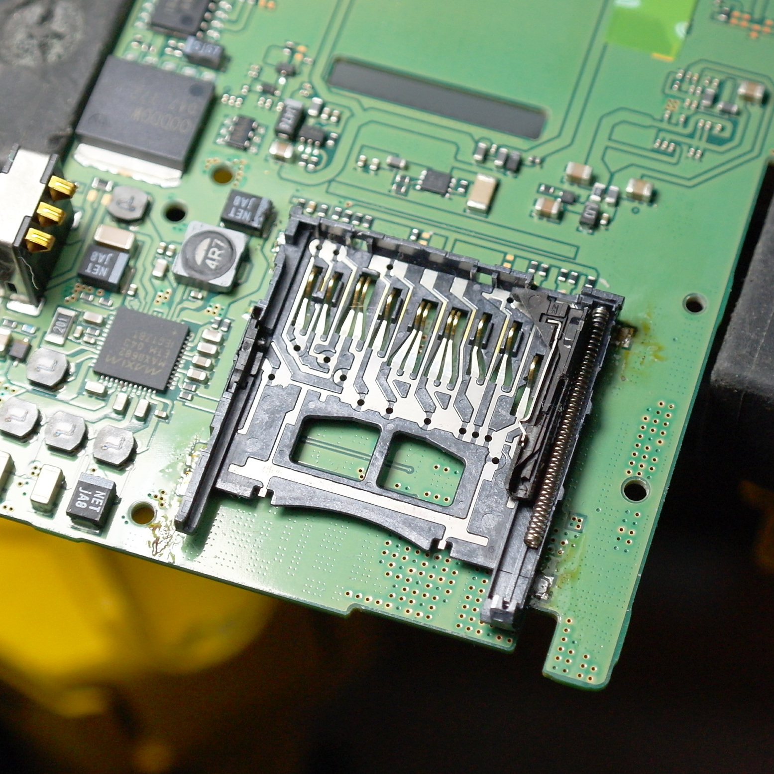

МолодЕц! Так в итоге-то сделал картридер? Крышечки не вижу Перед разборкой надо конечно испорченную карту обильно  облить спиртом и погонять туда-сюда. Хирургия - это довод слабаков)). Мне самому предстоит на одной 100-ке поменять матрицу - полосит снизу, а на другой таки разобраться с пьяными кнопками. Донор имеется.

от:Kvit

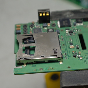

На одной из NX11 заглючил картридер - "ошибка карты памяти".
Поначалу помогало достать-вставить карту, потом всЁ.
Нашел тему про ремонт, там картридер болгаркой режут. Вдохновился. Приступил.
Резать не пришлось, обошелся паяльником.
Контакты, что работают с картой памяти были в полном порядке, а вот те, что замыкаются при вставленной карте, пришлось мыть.
Разбирал первый раз, недоглядел и куда-то выскочила деталь из механизма выталкивания карты. Искать не стал, удалил узел полностью.

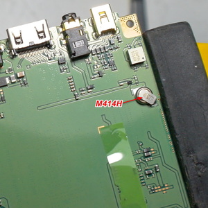

Севшую батарейку убрал. Тип: Ml414h. На Али есть.
Ну и как часто бывает: винт закрутил вместо самореза, что обратно никак, и один лишний остался. Всего один! Это успех!
PS: Знать бы что дело не в основных контактах, то можно было и без разбора обойтись, капнув жидкость для чистки контактов в нужное место.

RE[micluha]:
от: micluha
... Так в итоге-то сделал картридер?..
Сделал. Все работает замечательно. Единственное, карту пинцетом теперь доставать, пальцами не ухватишь. Либо через шнурок фотки сливать.
На финише фото не делал. А так: крышечка на месте, следы флюса отмыл, и даже отпечатки пальцев корейца оттер)) Вид новой!
Выводы тех контактов, что подглючивали, на боковую сторону выведены. Если коснется вызванивать.
