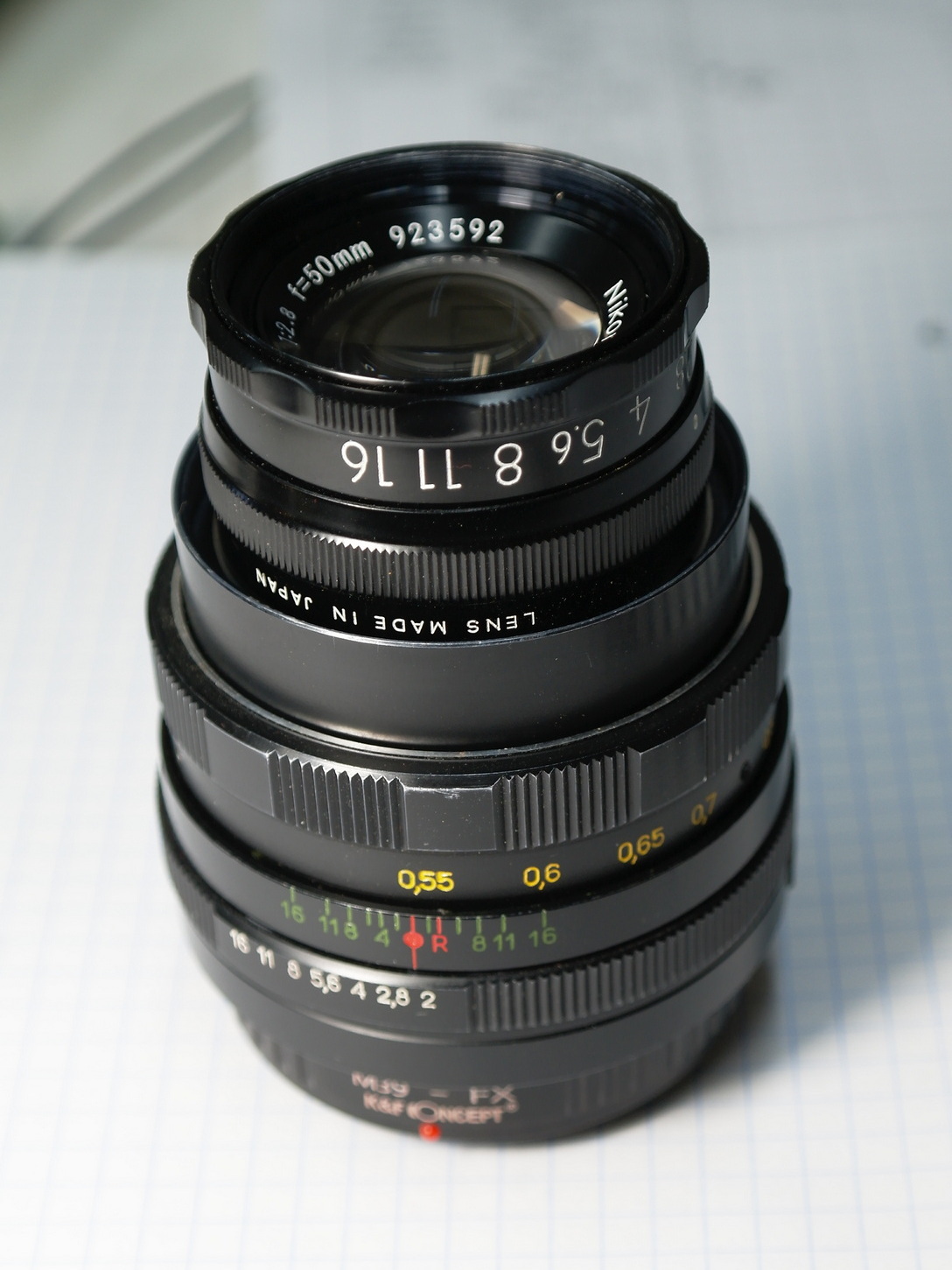

11У три завода делали. У меня Азовский был. Негативы им переснимал.
Для удобства и точной фокусировки делал геликоид. Грубо - макрокольцами, точно - геликоидом.

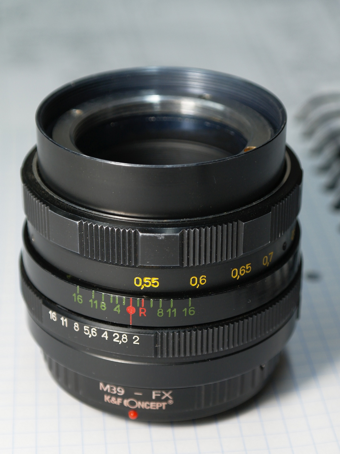

RE[Kvit]:
Про геликоид. Вытряхнул линзоблок из Гелиоса и прикрутил байонетное кольцо от фэда(М39).
С переходником на Фуджик. В самом переходнике вкладыш с резьбой М39 заменен на М42.
И да, Азовский Вега-11У ничем не уступает Никкору, что на фото. Про качество Лыткарино и Ломо не знаю.

Интересно. А Гелиос какой брали? 44-2?
RE[Bodriy]:
44М.
Ранние на М39, наверное, удобнее будут — линзоблок с геликоидом разделяются просто, и с переходником мудрить не надо.
