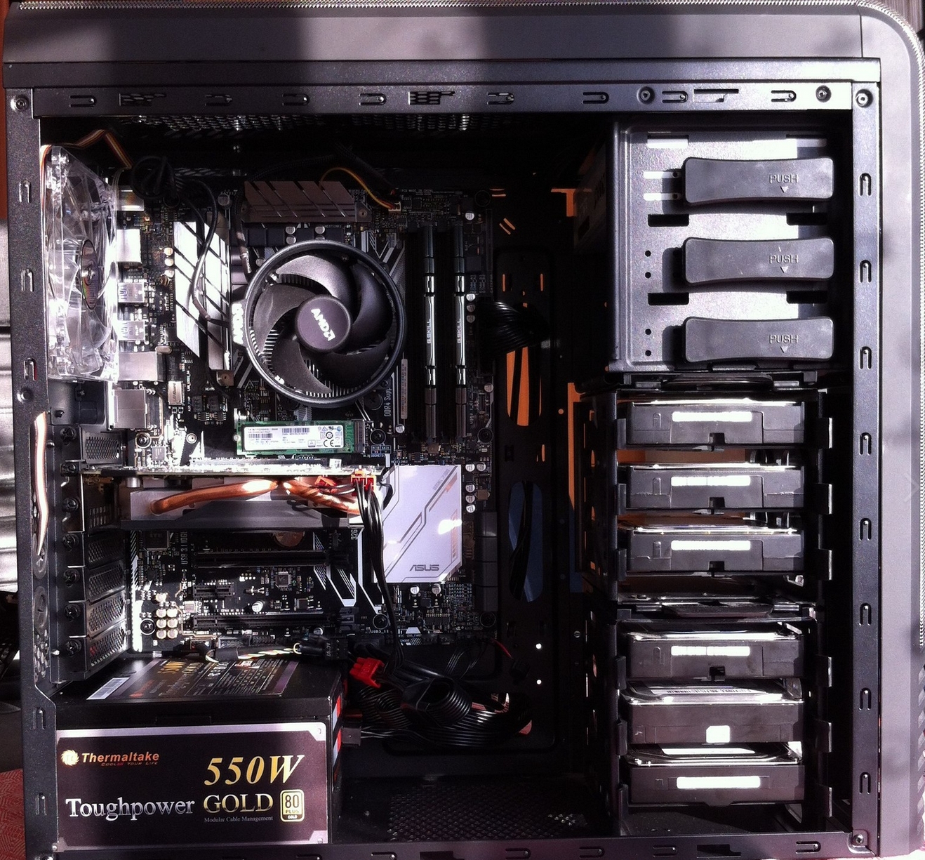

Теперь такая конфигурация:
- Процессор - Райзен 16-потоков (3,2Ггц без разгона, фото задачами его невозможно нагрузить плотно хотя бы до половины; полную нагрузку видел только если видео на рендер ставить)
- Мат.плата на Х370 чипсете
- Опер.память - 16Гб ДДР4 (работает на 2933 в двухканале, на 3200 если только в одноканальном режиме)
- Видеокарта GTX960 4Гб
- ССД под систему
- сверхскоростной (3,1Гб/с) М.2 Samsung SM961 под всякие кэши рабочих программ, файл подкачки, каталоги, фото которые на конвертации и пр.
- Жёсткие диски под хранилище: 5Тб, 1Тб, 2Тб, 1Тб, 3Тб, 1Тб
- ДВД-РВ
- Монитор LG IPS 4K + NEC 17" (но его отключил от роли второго дисплея, всё более комфортно разместил на 4К пространстве)
Первое, 4-х ядерный процессор слабоват для конвертации в Лайтрум тысячи 36Мп РАВ, можно, но будет ощущаться что процессор на пределе.
Второе, перенос системы и рабочих файлов на ССД, так чтобы жёсткие диски вообще ни как не были задействованы в работе, кроме как хранилище, даёт очень большой прирост в работе и главное комфорте этой самой работы. Когда видишь как загружается фотошоп на обычном компе, кажется целую вечность, поскольку на ССД системе буквально несколько секунд, к хорошему быстро привыкаешь; браузер вместо кряхтения дисками и работы с надрывом на куче вкладок, просто молча летает. С фото задачами очень стало заметно ускорение работы, примерно месяц точно вышел выигрыш по времени при конвертации фото за сезон, да на самом деле больше месяца, так как при этом объём фото был раза в полтора больше.
В день сборки щёлкнул

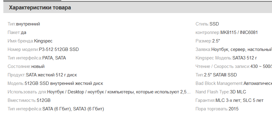

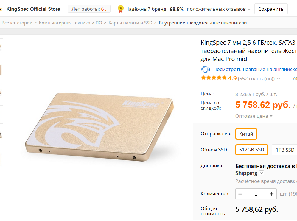

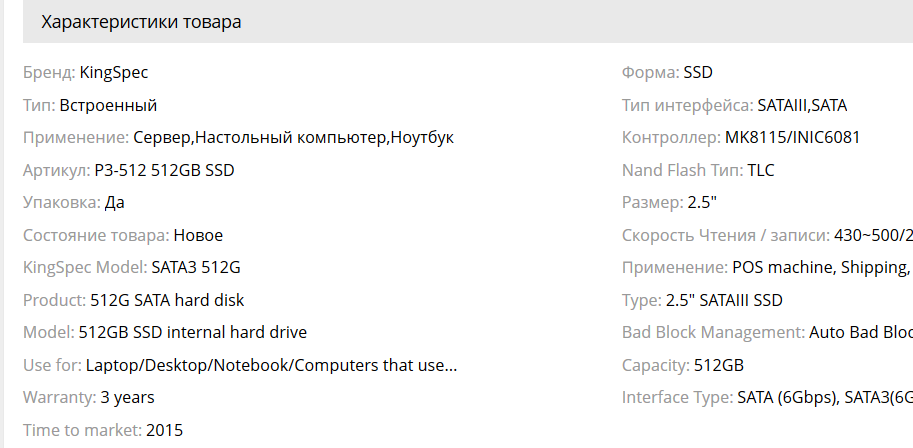

Ещё вариант заказать с Али ССД марки KingSpec, очень годные и быстрые диски и по цене намного вкуснее того что у нас в рознице. Брал девушке в ноутбук на 512Гб, стоит, робит и не жужжит.
Ранее заявлялись на MLC памяти, теперь смотрю по описанию на TLC пошли.
512Гб за 5700руб., в Технопоинте от 10.000руб. начинаются ценники. По моему лучший выбор, если хочется ССД от 512Гб за доступные деньги.
