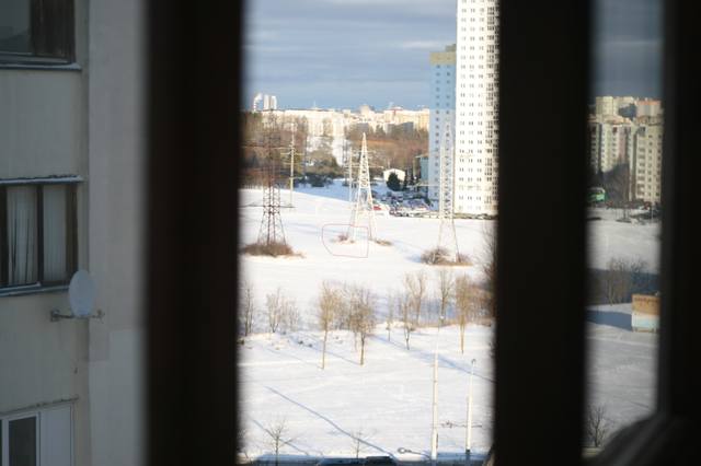

Вырезал кольцо из бумаги, подложил... - катастрофа.
На фото выделил точку прицеливания, основание вышки.
Подтверждение фокуса не пикнуло, - не мог сделать снимок, отключил подтверждение - сделал снимок.
Получается, что лист бумаги - это много?
Завтра сделаю снимок снова без листа.
И эти обломки колец - фигня, их не подогнать под размер, надо нормальное кольцо.

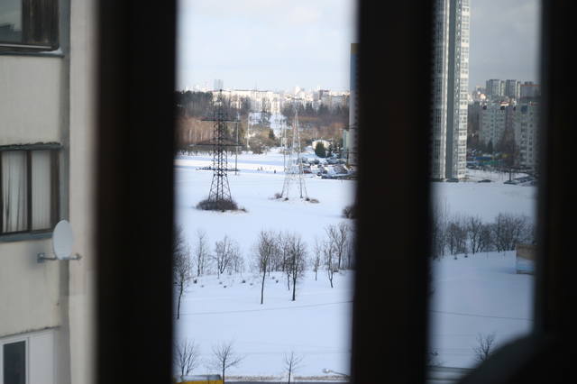

Кто подскажет, есть бесконечность? Или ещё нет?
В первый раз получилось хуже, может рука дрогнула. Сейчас со штатива, без бумаги.
Не знаю, кто более опытный скажите, для данного объектива это нормальная резкость на бесконечности? Если нет, тогда надо кольцо делать чуть тоньше, менее 2,4мм. Фото дополнительно открывается
Как писал выше, двух стопорных винтов в гайке нет. Мои "кольца", скорее всего чуть притёрлись и такое ощущение, что плохо закрутил гайку. Винты бы не помешали. А где можно такие найти? Может, в часовой мастерской?
Спасибо

Re[VIJ]:
Бесконечность у данного индустара должна начинаться метров с 50. Но лучше наводиться на объект метров в 100 или дальше
Я покупал винты М2 и меньше в магазине "Евроболт". Есть ли такой в Минске - не знаю.

Re[Прибалт]:
Подтверждение фокуса не срабатывало.
До вышки не меньше 400 метров.
Про винты понял, присмотрюсь.
Re[VIJ]:
от: VIJ
1. Я уже писал, что подтверждение фокуса может ошибаться.
2. А вы прямо через стекло фотографировали или как?
3. Сделайте нормальный тест. Выйдите на улицу и сфотографируйте вдоль улицы. Её длина должна быть больше 50 метров. Желательно, чтобы по краям стояли деревья. И сразу определите есть ли бесконечность.
4. КУПИТЕ МИКРОМЕТР!!! и научитесь им работать! Может у вас проблемы не объективе, а в переходнике.
5. У вас объектив какой М39 или М42? Ибо упоминаете то один то другой.
