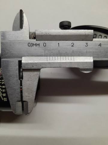

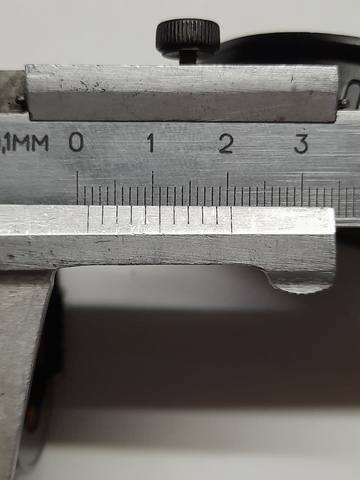

Если штанген есть - померьте толщину фланца переходника.
Для вашего объектива она должна быть 1,2 мм, это от наличия чипа НЕ зависит ))

Сделал замер фланца. Толщина составляет 1,5мм. Т.е., мне уменьшать толщину фланца или разбирать объектив и уменьшать толщину юстировочных колец на 0,3мм, или, в целом подобрать толщину юстировочных колец с учётом уменьшения на 0,3мм.
Правильно? Поправьте меня.

Re[VIJ]:
от: VIJ
Правильно?
Да.
Переходник компенсирует разницу между рабочими отрезками систем. У вас, скорее всего, переходник EOS-M42 - он как раз полтора миллиметра и должен быть (у М42 рабочий отрезок 45.5 мм).
Если поменять юстировочные кольца в объективе - вы поменяете его рабочий отрезок, и на "родных" камерах этот объектив использовать уже не получится.
Если не менять юстировку объектива - то или ищите переходник EOS-M39, или аккуратно стачивайте существующий и используйте его только с этим объективом.
