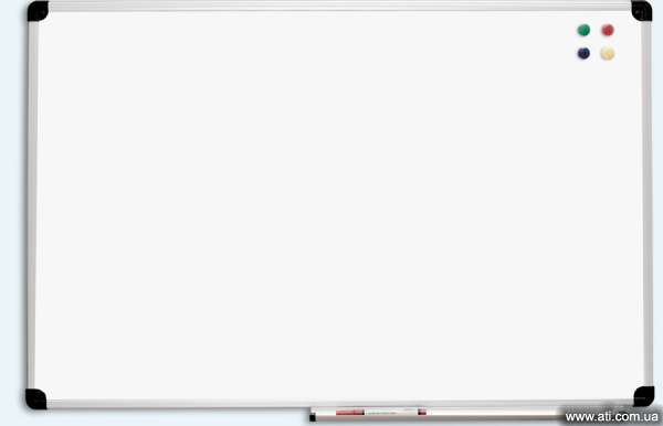

Re[Sasha_U]:
Опять же, про жесть: вон, в канцелярском купить офисную доску магнитную. Она уже изначально имеет хороший внешний вид и имеет нанесённую разметку в виде квадратов, что очень удобно. Ну, и поджимать, как я уже говорил, листовым магнитом. Атташе какую-ть 100х150, ценой 2-2,5 тыр.
Гораздо меньше манипуляций, чем с прикладыванием картонок, чтобы воздуходырки закрыть.
Типа такой:
