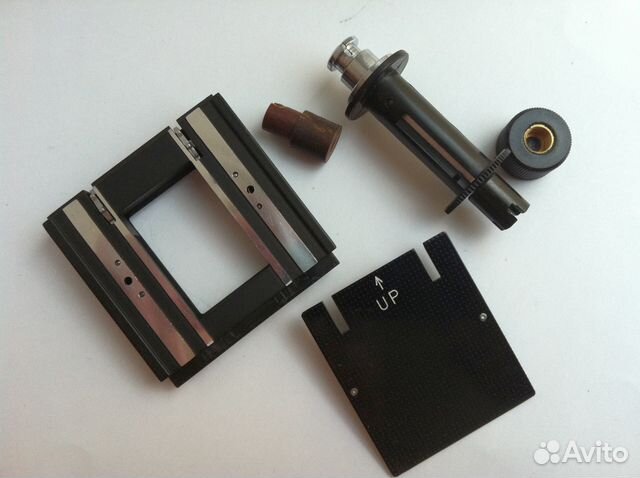

Купите себе адаптер, подобный этому, и будет Вам счастье :)
Re[СтарПёр]:
Подскажите, пожалуйста, "бобышка" из комплекта Rolleikin, которая накручивается для фиксации подающей катушки (самый левый нижний угол на Вашей картинки) имеет обычную "правую" резьбу, или обратную? Я недавно приобрёл такой комплект, но именно эта деталь у меня не накручивается ни на одном из rolleiflex.
Re[СтарПёр]:
от:СтарПёр
Такой адаптер не позволит сделать кадр более 36мм по длинной стороне.
Re[PhotoNagant]:
Плюс, сделать кадр в пейзажной ориентации будет весьма проблематично.
Re[kyerdna]:
от:kyerdna
Этого девайса не имею, потому сказать ничего об его особенностях не могу :(
