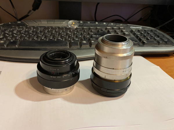

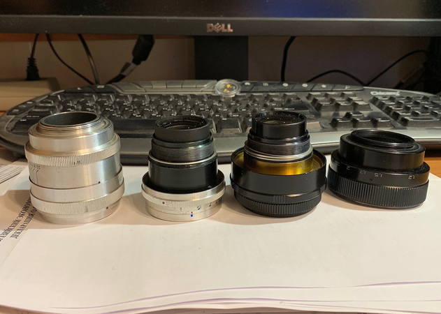

от: Влад_29
Сделайте доброе дело - очень хочется увидеть (сам в них запутался)

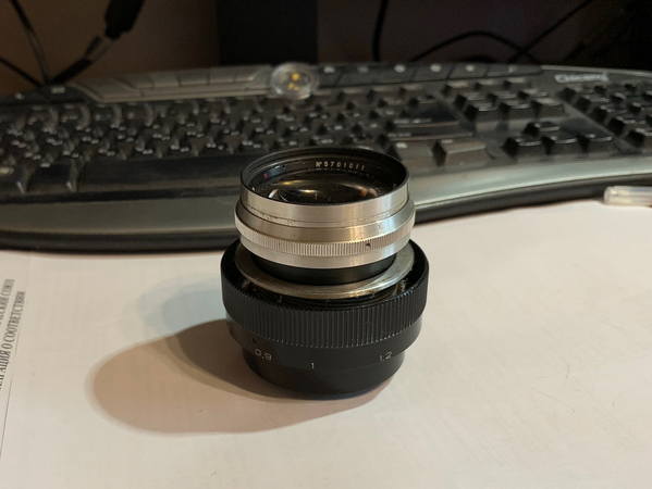

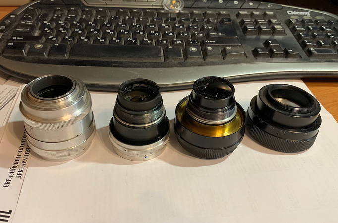

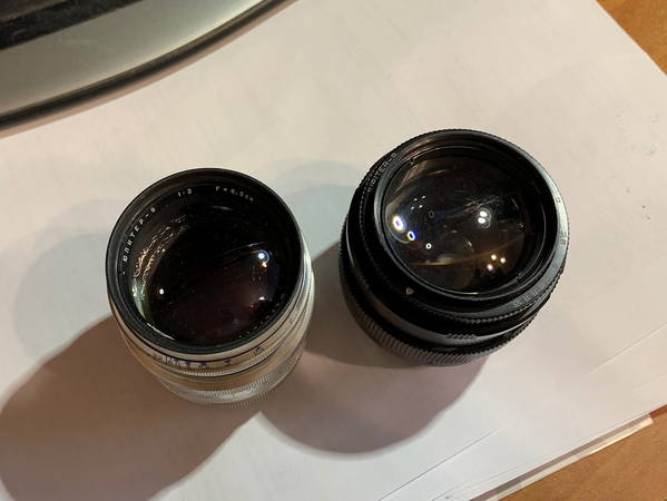

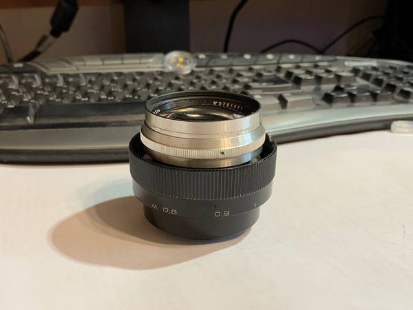

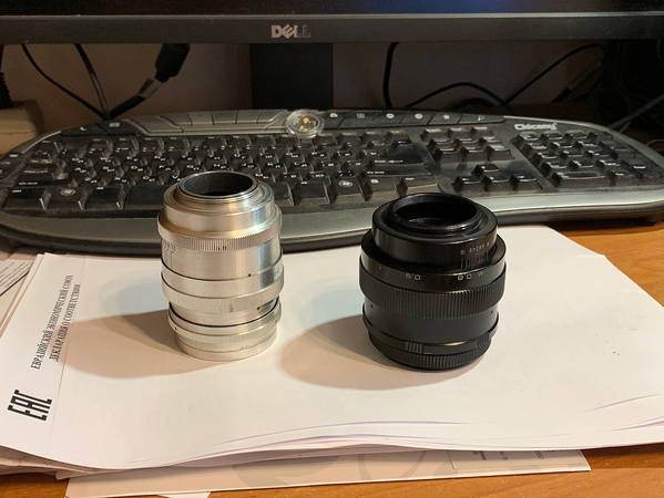

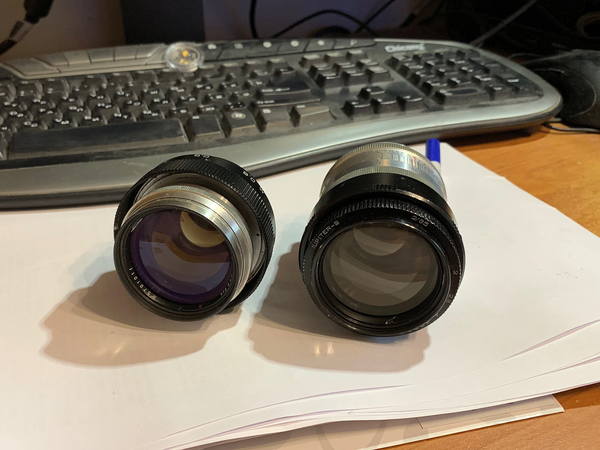

Вот два Юпитера 9. Слева дальномерный под М39, справа обычный под М42.
Просто откручиваем заднюю часть с обоих объективов:
Меняем местами заднюю часть:
Получаем вот такой, полностью рабочий объектив с несколько странным видом:
В общем, переделывается без проблем. Единственное, нужно подобрать регулировочными шайбами бесконечность. С двух объективов шайб будет достаточно, там их несколько и как правило разной толщины.
