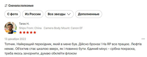

Решил попытать счастья еще раз в Кетае. :D
Просматриваю адаптеры, отзывы к ним. Подыскиваю где есть подтверждение программируемости. И натыкаюсь на вот такой отзыв украинца.
Настоящий хохол не может не врать. Адаптер под байонет EF у него на RP прекрасно работает.
Наверное я уже видел все. :D Тарас есть Тарас и нечего тут не изменишь.
Re[ZhuK]:
от:ZhuK
Наверное я уже видел все. :D Тарас есть Тарас и нечего тут не изменишь.Подробнее
Не факт, очень часто на Али попадаются комментарии, не совсем относящиеся к лоту. Либо они общие для некоторых позиций продавца, либо лот был до этого о другом, был изменен и остались старые комментарии.
Re[ACIDSky]:
Можно еще предположить что он через этот адаптер и еще один адаптер присоединил мануальную оптику к RP Но тогда он просто мастер и знает толк в извращениях. ))
Не скажу что я дока в Али. Но как-то не встречал отзывов не относящихся к делу. Не было в моей практике такого.
И если глянуть под именем, то там гласит надпись что все таки камера боди маунт ЕФ.
