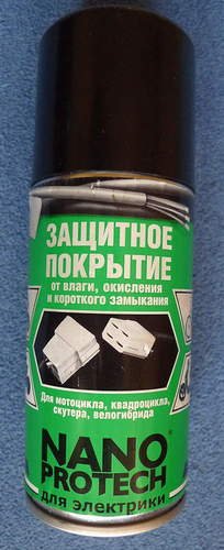

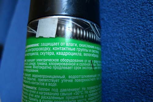

Сушить обязательно. Спирт в микроскопических зазорах не охотно испаряется.
Таким средством пользуюсь, если кому еще интересно. Рекомендую.
