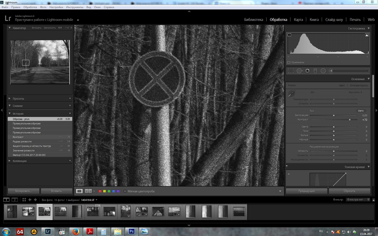

Вообщем отдал мне мой знакомый пару катушек 42л 2016 полива.Попробую.Отсниму в одних и тех же условиях как и свой старый,проявлю в одном баке.
