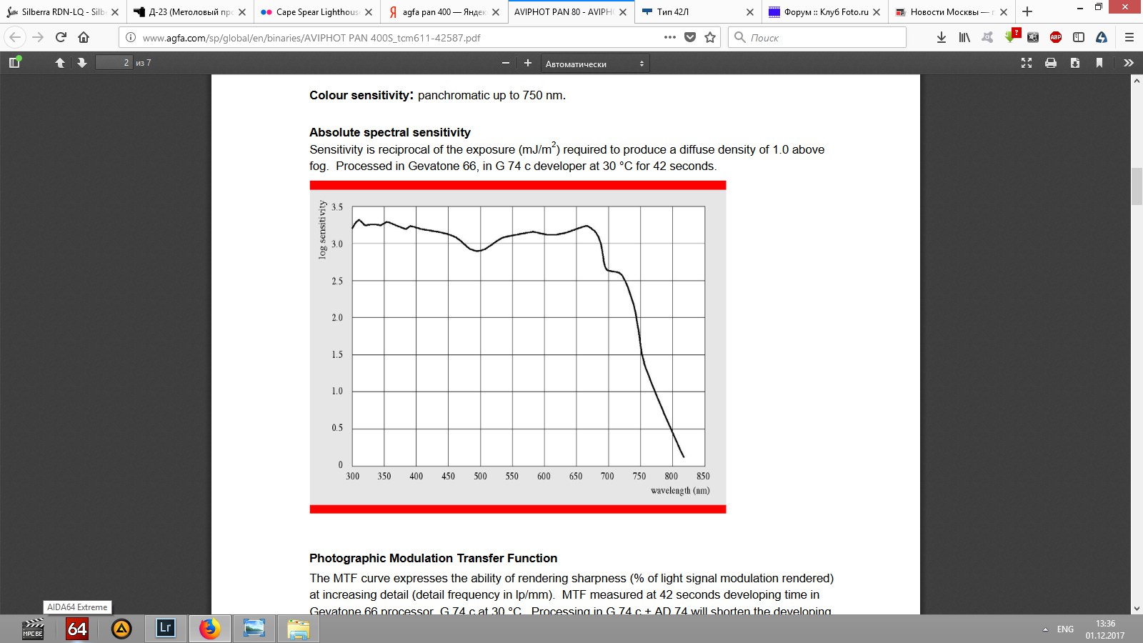

ЭЭЭ. С сенсибилизацией связана в основном спектральная чувствительность пленки. Т.е. Вы намекаете на то, что в связи с повышенной чувствительностью в ИК- диапазоне, теплые тела на этой пленке будут чуть светлее чем обычно. Напомню что в паспорте все таки написано, что пленка изопанхроматическая, а не инфракрасная и даже не инфраизопанхроматическая. А это означает, что если у нее и есть плечо чувствительности в ИК области, то небольшое вряд ли дальше 800-850 нм.
А например тело с температурой 250 градусов вообще нефига не излучает при длине волны короче 1000нм. А много ли у нас тел с более высокой температурой в повседневной жизни. Если же вы намекаете на неравномерность спектральной чувствительности в видимом диапазоне, то тогда бы эта пленка называлась бы панхроматической, но не ИЗО. или даже ортохроматической (какми является большинство фотобумаг).
Конечно, если заранее исходить из постулата "Вы все врети!!!!!", то бумага все стерпит и то, что написано в паспорте не соответствует действительности, причем всегда.
Re[AP]:
если бы все так просто было бы,проблема бы решилась сзс-21 или сс-4 стеклом.Графика к сожалению у тасмы нет,но думаю там не только ик область.Тонопередача очень сильно отличается даже от бюджетной фомы 400.Про применение фильтров - я на авиаподе с любым снимал.Зеленый почти не работает,только на пан 80.Синий я ставил оптическое стекло,которое должно было отсечь излишек в ик области,но она там слишком высокая.Сенсибилизация в прямом имеет отношение к тону передачи.
Я не знаю ни одни светофильтр,да даже оптическое стекло которое может хотя бы в 3 раза прибить ик слой,при этом еще и другие понизив.Вот поэтому и картинка у всех аэропленок другая,особенно летом.
Re[Nofate70]:
Это очень большой вопрос у кого тоно передача лучше провал синего на фоме или провал зеленого , (который кстати меньше фомовского)
Re[AP]:
у фомы лучше.Она более натуральнее.Если вообще - тимакс 400 и трикс 400 отличные пленки.Я попробую на неделе как закончу тест 35мм ф 3.5 мамии,пару оптических стекол на тип 42.Может тонопередача будет лучше,но в такую погоду нет разницы думаю...Это вкусовщина.
