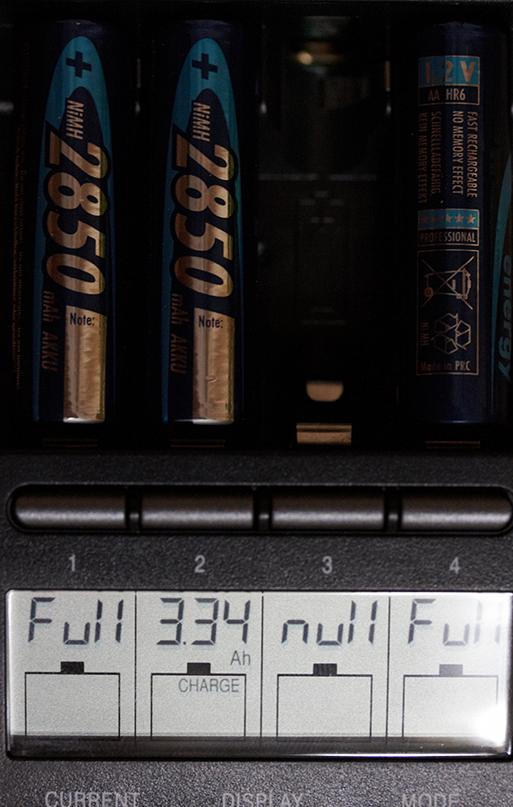

Про регламентированную и реальную ёмкость.
Дело обстоит так после того как уже с десяток раз (в течении года) перезаряжал.
Аккумы Ansmann
Re[Prometej]:
Re[Prometej]: ...для вас..
Емкость аккума как была 2850 mAh заявлена изготовителем, так и осталась... Со временем падает...
Даже в инструкции к другой зарядке... POWEREX MH-C9000 написано... или отмечено...
(раздел ЕМКОСТЬ)
что,...
величина зарядной ёмкости превышает фактическую на 20-30%.
Вот как раз ваш вариант и указан.
Показывает ваша LA (зарядка) - это заряд, который пошел заливаться в вашу емкость... (ну, пусть стакан, для понимания...)
Часть пошло на перегрев ...
Часть пошло на преобразовании электричества в химию...
Ну, и прочее.
Если у вас ещё и зарядка стояла малым током, то LA могла и не поймать момент заряда аккумулятора при малом токе у неё эта ошибка появляется часто. Для ее устранения советуют заряд проводить током 500 mA и выше...
Из Руководства пользователя по LA-700 (900)
В таблице 4. Режим "Заряд".
Емкость показывается НАКОПЛЕННАЯ. Другими словами - то что НАЛИЛОСЬ в емкость.
Таблица 6. Режим "Восстановления"
В конце режима показывается
Максимальная емкость, определенная во время РАЗРЯДКИ.
Другими словами - то, что вылилось!!!
Надеюсь разница понятна?!

Re[]:
Режим был изначально выставлен "разряд".
Потом, соответственно ,он сам пешёл на "заряд" с током 200мА.
Остальное меня волнует мало - я просто сфотографировал в момент ,когда показания дисплейчика превысили надпись на аккумах ощутимым образом.
Заряжаются они чуть ли не сутки и доходят плавно до подобных показаний плавно...
ВСЁ. Ничего не утверждал.
