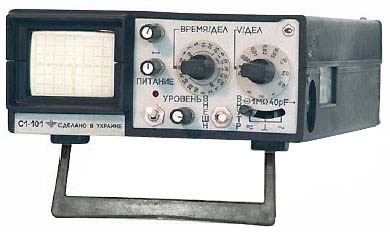

PPS:Если появится желание что-то "померять", то
Лучший способ проверки - это смотреть форму напряжения на выходе генератора с включенной вспышкой с помощью осциллографа.
Сейчас существуют очень малогабаритные осциллографы. Любой электронщик - сможет вам ответить на большинство ваших вопросов, если у него будет осциллограф+вспышка+бензогенератор.
при проверке - лучше использовать
осциллограф с электронно-лучевой трубкой,
а не сЖКИ - экраном.
Есть осциллографы с питанием от батарей.
Вот такой, например С1-101 ( очень древний)
Ну это уже у электронщика спросите, которого найдете в помощь. По месту.
