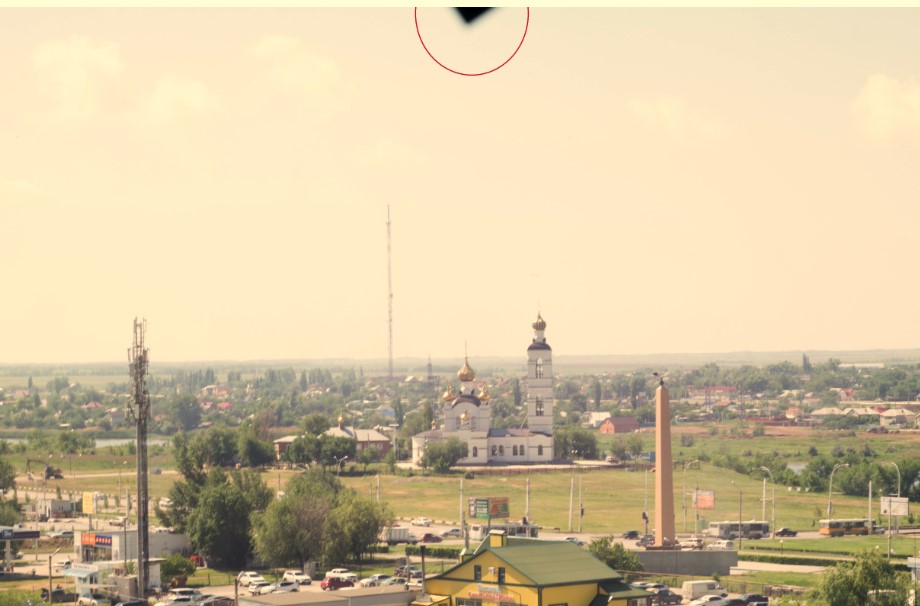

Я большой любитель пейзажей, живу в маленьком городе, и почти всегда фотографировал на малофокусных расстояниях, а чаще шириком с постоянным фок. расстоянием 16.
Но тут купил подешевке обектив Гелиос 44-4 4/58. У него примерно фокусное расстояние около 80-85 если я правильно вычитал. И вдруг обнаружил не фотографиях некий треугольный дефект.  Причем, сменив объектив на 20-50, и фотографируя им, я начал замечать это дефект в диапазонах от 40 и выше(фокуса).

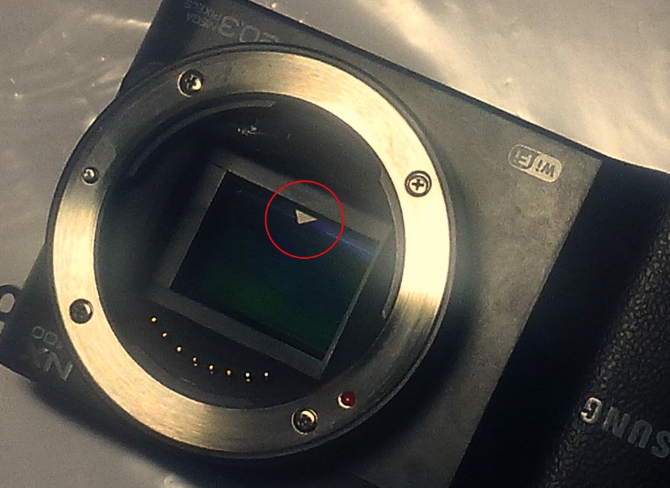

Снял объектив, обнаружил некое треугольное тело на матрице. Мне казалось, оно там всегда было, я думал это элемент очистки матрицы или еще какой то конструктив. Но прежде этот уголок не мешал, не залезал на матрицу. Вероятно со временем и в результате встрясок он "выполз" и стал мешать.
В авторизованном сервисе Samsung ребята в основном занимались ремонтом телевизоров. Поэтому сделали вид что ремонтируют, но даже не разбирали, наверное нет опыта. Выдали акт: "Попадание инородного тела в область матрицы. Которое невозможно удалить без повреждения матрицы", и я лишился гарантии.
Онлайн Магазин в Москве, где покупал камеру, заверил, что возможно решат мою проблему за 49дней, отправив на экспертизу...
Я прикинул, что пока мой фотик будет ездить по большому кругу экспертиз, черт с ней на ту гарантийку, и отдал в неавторизованный фоторемонт. Там за пол-часа
извлекли "инородное тело", которое оказалось уголком пластиковой наклейки изолировавшей крепеж матрицы. Возможно рассохся клей или еще что...

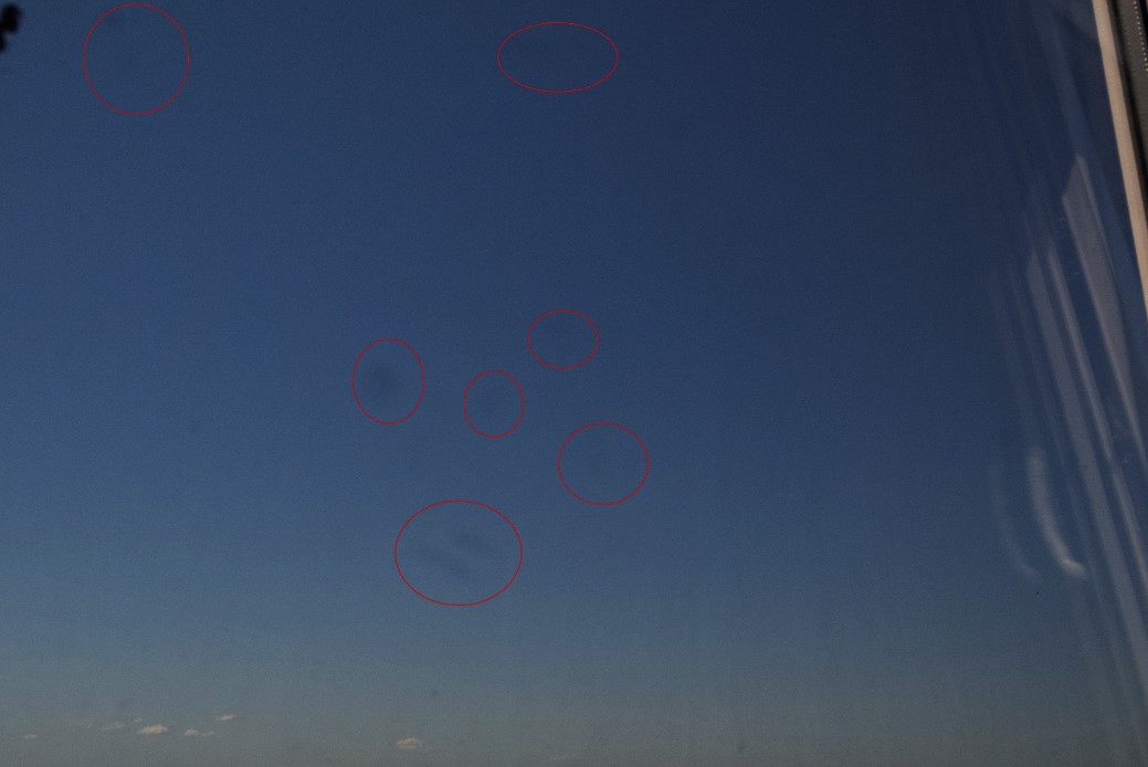

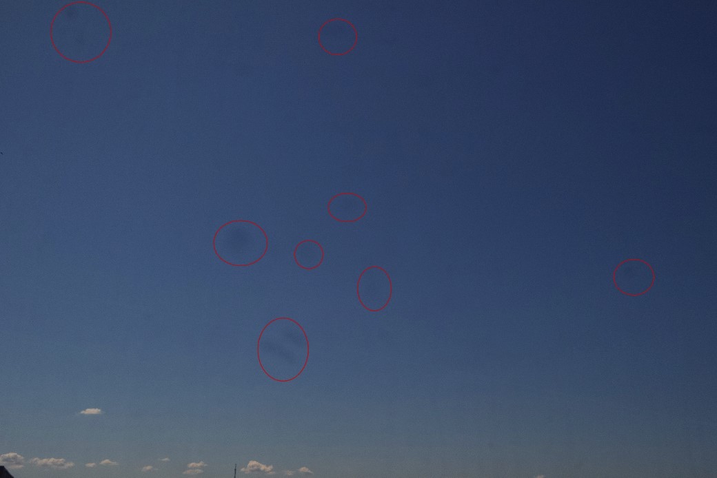

В результате ремонта образовалась пыль и ворсинки на матрице. А тут еще станный звук при работе "очистки сенсора". Звук стал скрипучим и дребезжащим.
И ко всему прочему, как мне кажется, матрица перестала чистится, либо ворсинки были великоваты.
В итоге, я сделал насадку на пылесос из трубочек для переливания крови. Удалось убрать крупные ворсинки, но все равно была видна пыль. Кроме того, добавилось пару разводов от соприкосновения с пластиковой трубочкой.
После этого пришлось идти на крайние меры.
Из старой пластиковой карточки сделал лопаточку шириной 15мм. На нее прикрепил ткань, которая правда оказалась не такой уж безворсовой, т.к. шла в наборе для чистки оптики и мониторов. После этого провел сухой лопаточкой с нажимом туда-сюда по матрице. Признаться, результат со второго раза меня устроил.
Но есть но. Я все равно вижу под большим увеличением много мелких соринок. Они перестали быть видны на фото, но они там есть.

Славик ! Остановись!
Если не видны на фото - уже ОК.
Дальше - только испортишь.
А "треугольничек" - наверняка выпал из Гелиоса.
И был кусочком порванной перфорации плёнки...
Со старьём - нужно аккуратней. "Песок сыплется" часто.
