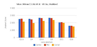

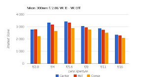

замеры делались разными фотографами. стаб всегда снижает детализацию/резкость, весь вопрос насколько, заметно или нет. само собой наиболее заметно на телевиках
подробно есть статья Назима
https://photographylife.com/proof-that-vibration-reduction-should-first-be-stabilized#more-59220
я ее частично перевел на русский
http://vmirefoto.blogspot.ca/2013/08/vr.html
Nikon 300mm f/2.8G VR II
Система VR выключена
Система VR включена и стабилизирована (системе надо некоторое время для стабилизации):
Система VR включена и нестабилизирована
