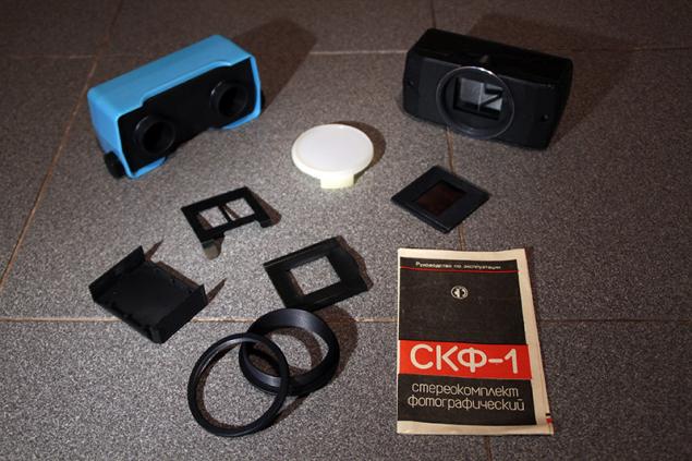

Советская стереонасадка вам в помощь! Работает на эквивалентном фокусном 50.
Re[Fater]:
не хочу такую вещь, слишком мало возможностей
с таким объективом получаются такие пары у которых центра и граници смещены и мне не нравится
