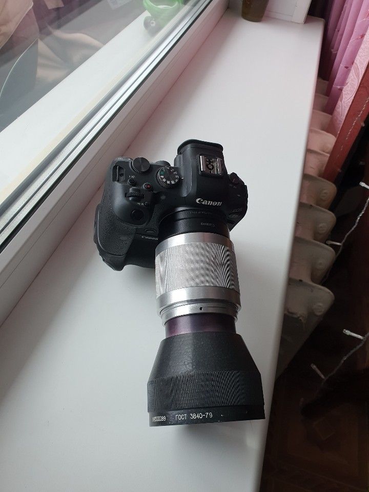

Переходники делаю сам. Не буквально, конечно. Нужен токарь со станком. И чушка из дюраля - пруток диаметром 70мм. И длиной 10-12 см. Свободное время у токаря и его желание и умение высверлить изнутри стаканчик полностью.
Толщину стенок стаканчика можно сделать в 1мм, 1,5мм или 2мм. В зависимости что вам важнее - меньший вес или уверенность, надёжность и ощущение, что держите вещь в руках.
Толщину донышка 2-3мм. И три нитки резьбы М42.
Ну и главное - не выронить объектив на съёмке. В стаканчике зажимать объектив контр-винтами не получится. Страховка разумна в геликоиде, где не придется каждый раз откручивать и закручивать винт для выдвижения объектива.

Мой вариант - цельный стаканчик - дёшево, просто, надо все время помнить, что не закреплён.
Второй вариант - фокусер с Авито. Быстро, но может быть или тяжёлый, или с неприятным ходом.
Третий вариант - собрать из колец и переходников на ебее.
Четвертый - можно и хороший готовый фокусер поискать на ебее сразу.
Пятый вариант - самодельный тубус из консервной банки или пластика.
Ну и шестой - покупать дешёвый объектив, разбирать его и вставлять проекционник в фокусер.
Арсений, наш коллега хотел и нашел самый простой и быстрый вариант. Через три дня с Авито у него будет готовый фокусер. Один из металла, второй из пластика. На выбор.
Вариант ебея не рассматривался. Там же все будет из Китая. А это - от месяца до вообще не прихода. Купить у трёх разных продавцов из Китая - задачка.
Я сделал точно такую же процедуру. Заказал у трёх продавцов из Китая разную мелочь. Одна приехала через месяц, вторая через два. Третья не приехала и через три.
Что мне делать - ждать дальше, перезаказвывать у этого же продавца, или возвращать деньги и искать у другого?
В моем варианте две мелочи пришли, уже хорошо. Я их использую. Тут же надо, чтобы пришли все, и собрать из них один девайс.
Хороший вариант, но только для тех, кому некуда спешить.
Зажатие объектива царапает его. И стоит вам забыть это сделать, зажать недостаточно сильно, не проверить зажим перед съёмкой, как есть риск выронить объектив. Я никогда не поворачиваю объектив лицом вниз в стаканчике. Но тут уже дело привычки.
Просто мы с Арсением принадлежим к противоположным школам. Он любит качественно и удобно, я люблю просто и дёшево.
Делаю так. Заказываю все три части и отписываюсь по мере прихода и использовании полученной конструкции. Может все три придут до нового года, не будет люфтов и мне понравится. Но время точно придется потратить.
Думается, что опыт повторится. Одна часть приедет через месяц, вторая через два, третья не приедет и через три.

Но я уже перестал использовать подобные. Через своего токаря делаю тонкое кольцо-переходник с задней родной внутренней резьбы конкретного проекционника на M65, т.е. сразу можно вкручивать в геликоид (на фото с Meostigmat можно видеть это кольцо).
В таком варианте все выглядит красиво и по одной линии, без каких-либо выступов. Сделал подобные кольца почти для всех объективов. И даже при наличии всего одного геликоида, можно легко откручивать объектив в полевых условиях, вкручивая в геликоид другой объектив.

Один цельный стаканчик (62,5мм внутренним диаметром) с резьбой М42. На М42 у меня есть колечки переходники на Canon и Nikon. Проще не бывает.
Второй - стакан (82,5мм внутренним диаметром) с прикручивающимися донышками. На фото - с донышком с байонетом GFX. Есть еще донышко на М42.
Цельный такой стакан с байонетом на М42 или GFX делать было нельзя, нужны сменные донышки, чтобы не перекрывать световой поток на широкий байонет GFX. А байонет GFX токарь вам не сделает. Его надо откручивать с оригинального переходника. Так что толстый стакан оптимально - сменные донышки.
Материал - дюраль. Внутри покрашено черной матовой краской из баллончика. Толщина стенки - от 1мм до 2мм, по вкусу.
Фокусировка - простым выдвижением объектива в стакане. Закрепления объектива в стакане нет. Но и с закреплением винтами объектива в стакане я бы не рискнул направлять объектив к земле - мало ли выскочит. Некоторые мои объективы сейчас вообще не найти. А некоторые слишком дороги.
Некоторые проекционники имеют диаметр не 82,5мм, а 80мм. Делать для них специальный редкий переходник я посчитал ненужным. И просто вкладываю миллиметровую прокладку, кольцо из бумаги. Скользит даже лучше, чем металл по металлу. И не царапается вообще.
