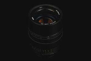

от: avatorikus
50/0. 7...отсыпте пожалуйста... :
от: алексаша 123
Бум делать паузу в покупке оптике,пока светлые чуда не увидим?
от: Tigra Girl
По морде Сигме с ее арт-ами! :D
Эти объективы - пока планы на будущее.
от: Tigra Girl
Так и у Лейки есть 50/0.95 и проч. с ценами как за автомобиль.
А я вот в зенитары верю. :D
