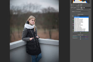

Конвертор при обработке рава с GFX предлагает много разных эффектных пленочных профилей конвертирования. Большинство из них - чб.
Re[Tigra Girl]:
это внутрикамерные профили, можно сразу снимать с ними
