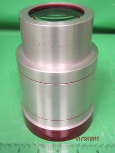

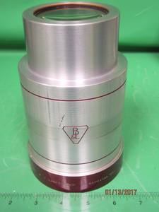

Наиболее интересны объективы Super Cinephor, с красной каемкой. Есть две серии объективов с нею - на 1.8 и на 1.9.
Топовые стекла этих серий -
165,2/1.8 (6,5") wow=91,8
и
177,8/1.9 (7") wow=93,6.
Задний диаметр - большой стандарт на 82,5мм.
Сейчас можно купить сразу на ебее:
1. Предтоповый объектив серии на 1.8 - 158/1.8 (6,25") - на ебее 595 долл.
https://www.ебейка.com/itm/Bausch-and-Lomb-6-25-Super-Cinephor-35-70mm-Projector-Lens-4-inch-Daimeter/311779770986?hash=item489785c26a:g:MrUAAOSwo4pYeUXR
2. Пред-пред топовый на 1.8 - 152/1.8 (6") - на ебее 450 долл.
https://www.ебейка.com/itm/Bausch-and-Lomb-6-00-152m-Super-Cinephor-35-70mm-Projector-Lens-4-Daimeter/282326098847?hash=item41bbf2639f:g:pmkAAOSwZQRYeUJe
Топовые стекла надо искать, ждать, и они стоят дороже.

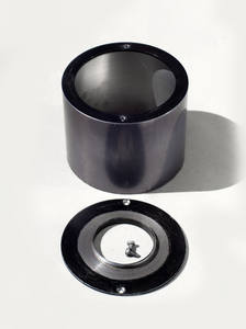

Каждый любитель нестандартных объективов должен иметь стаканчик на 62,5мм и 82,5мм. Или геликоиды на этот размер. Кому что нравится. Стаканчик легче, проще, дешевле сделать. А с геликоидом наводиться приятней, как на обычном мануальном стекле. В стаканчике вы сами двигаете объектив - вперед-назад. А в геликоиде он крутится.
Если не найдете готовый стаканчик или геликоид на 82,5мм внутренним диаметром по объявлению в продаже, то можно заказать токарю стандартный стакан из дюраля.
Толщиной 1-0,6мм, с донышком на двух винтиках и резьбой М42. А на резьбу М42 можно поставить и переходник на Никон, и на Кенон, и на Сони.
Вот мой стакан на большой стандарт проекционников - 82,5мм.
Т.е. - на все Бауш и Ломб, старшие РО и на три старших Визионара, если с бумажной прокладкой, т.к. 3 старших Визионара имеют задний диаметр 80мм.
А стаканчик на 62,5 - все остальные Визионары и всякие 35КП 140/1.8, КО, младшие РО и проч.
