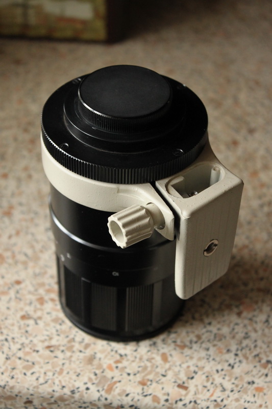

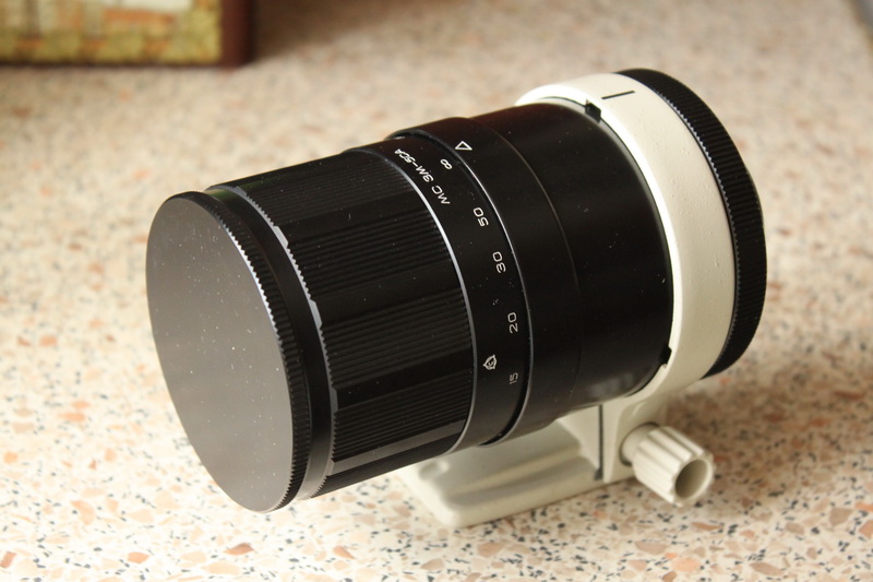

Если вдруг кому интересно. Захотел я Змия повесить на штатив. Фотик с бат. блоком, с этой трубой выглядит устрашающе в плане изгибающего момента. Ну так, чуть-чуть) В общем, как я узнал, все эти кольца-лапки для серьезных объективов продаются отдельно и занялся поиском. Диаметр ЗМ-5СА в нужном для посадки месте 78.5, у колечка для Canon EF 70-200 f/2.8 - 78 - в самый раз! Хотя, думал, что возможно придется расточить - но нет, и так садится и ничего не царапает, при том, что прокладка не на всю ширину кольца. Жаль, кольцо не черное, но покрасить не проблема.
Был еще вариант - Nikon 80-200 f/2.8, но у него диаметр 80. Зато кольцо из двух частей - и проблем с одеванием на объектив быть не должно. Прокладочку, если объектив будет болтаться, можно и заменить. Каноновский пришлось немного препарировать - открыл крышечку, вынул обе стопорных шайбочки, чтобы болтик вылазил и кольцо можно было напялить через перед, достаточно раскрыв.
Вот так выглядит на Змейке. Хотя, для пущего баланса, одевать лучше лапкой к заду.
