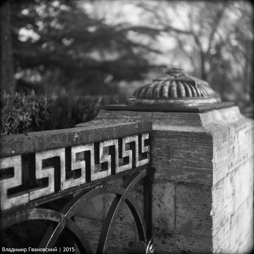

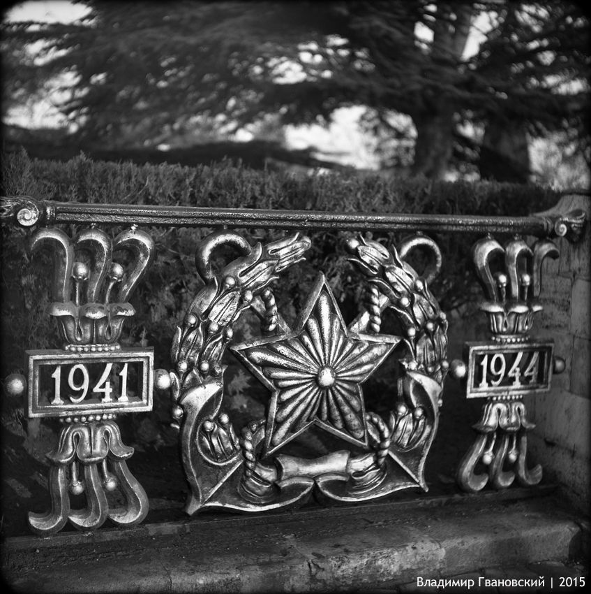

Несколько свежих фото на Zeiss Ikon Ikoflex II/III 852/16 с открытой диафрагмы) Кадры 1,2 - Ilford Delta 100, 3 - Kodak T-Max 100

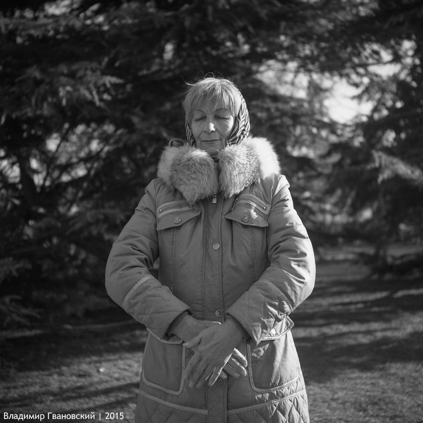

Zeiss Ikon Ikoflex II/III 852/16. Плёнка Fuji Neopan 100 Acros. Фото для проекта "Крымчане. Душевный портрет"
