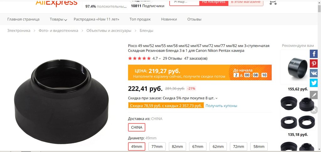

Есть у меня пара таких бленд.Всем хороши пластмасовые советские бленды и дешевые и легкие и неубиваемые, но один боооольшой недостаток - очень плохо держатся на объективе. Любое прикосновение и она слетает в самый неподходящий момент. Вместо цилиндрической"бочкообразной" бленды можно купить складную резиновую на али:
Зы: у тс Гелиос 81н с резьбой для светофильтра 49мм:
http://ussrlens.com/optika/50-mm-full-time/mc-helios-81h-2ver

Re[Vladimir Kondr]:
от: Vladimir Kondr
Опять же придется гадать какой диаметр этой резинки налезет снаружи на гелиос, 52 типа мало 55 много.

Re[Ser9ey]:
от: Ser9ey
Не надо гадать, эти бленды с резьбой. И то, что она складывается, это большой плюс, удобно при транспортировке.
Re[Ser9ey]:
от: Ser9ey
:) Эти бленды(складные) имеют металлическую резьбу и наворачиваются вместо светофильтра. Еще одно достоинство этих бленд они трехпозиционные - может быть раскрыта в трех положениях от широкоугольной до теле.
Re[Vladimir Kondr]:
от:Vladimir Kondr
Не пробовал, особо гадать не буду...но как все это влезает в чехол, *особенно если чехол от зенита* не прощще ли по нашенскому по совейски: надел - снял.
Зы: И что вы с фотоаппаратом вытворяли, если у вас совейская бленда слетала. :D
