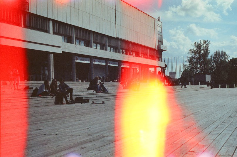

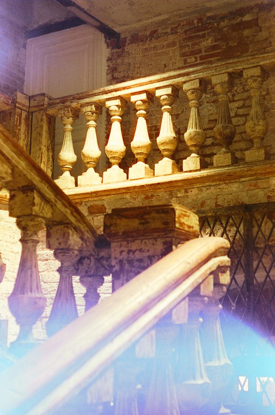

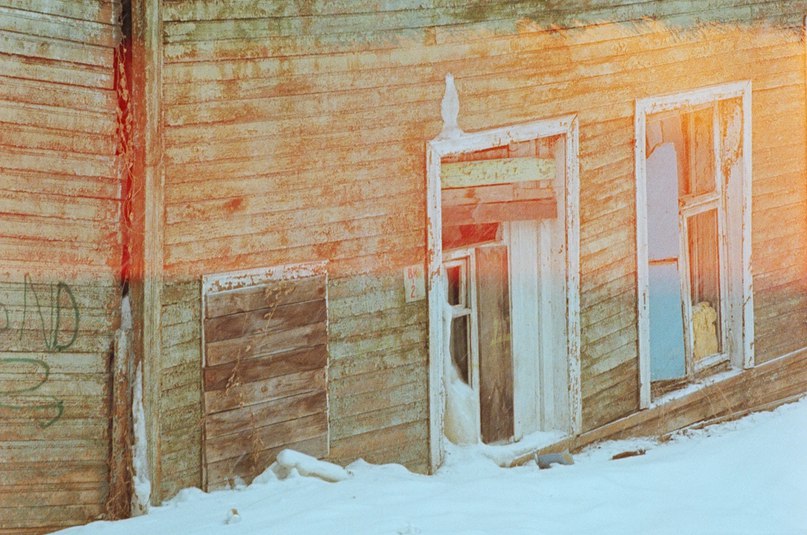

Относительно недавно взял себе первую пленочную камеру, porst compact reflex s. В целом, тушка на вид в хорошем состоянии, единственное - люфтит задняя крышка, подозреваю, что именно из-за этого засветы, к тому же там уплотнителя не так много осталось. Думаю попробовать новый проложить, как видел в одном мануале, из поролона. Хотелось бы посоветоваться, действительно ли это похоже на засветы из-за люфта задней крышки или причина в другом? (косячит затвор например?)
примеры:

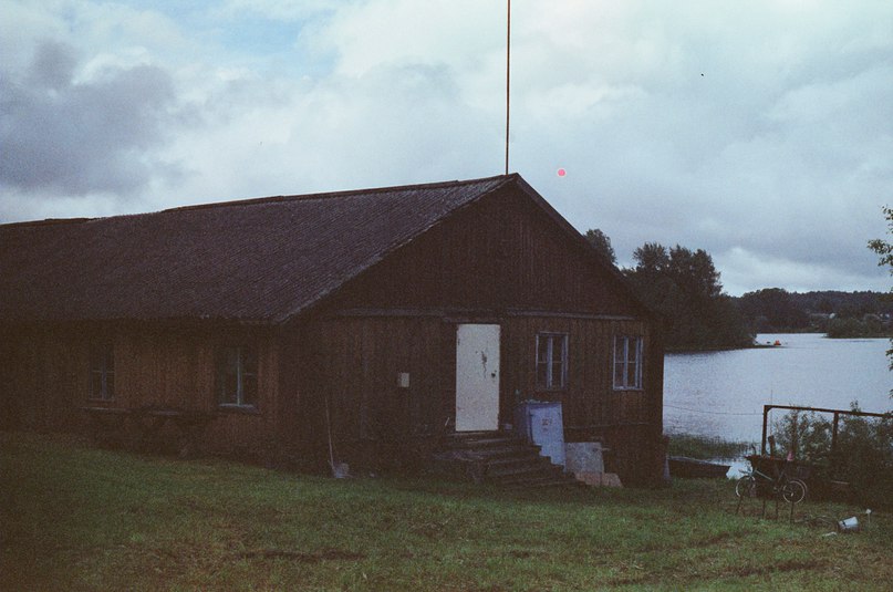

еще пара артефактов: капелька и какие-то разводы в углу - косяки проявки?
P.S.: еще интересно узнать почему некоторые засветы синие, другие красноватые?

Re[kaarne]:
от: kaarne
Синие от дневного, красные - от искуственного. Хотя я так гляжу, что пленка негативная - так что наоборот.

Re[dE fENDER]:
То есть это от спектра источника зависит? Просто ни разу еще не встречались какие-то другие цвета, только синий и красный. Есть же лампочки, у которых спектр больше смещен в желто-зеленый итп
+как понимаю химия при проявке какую-то роль играет? (судя по той капеькеразводам)

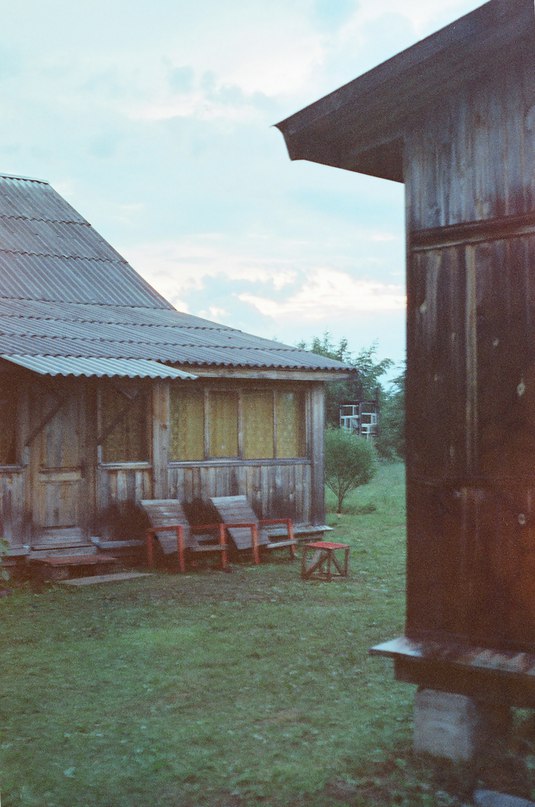

Re[kaarne]:
Если пленка проявлена правильно, то химия не влияет на цвет засветки, ведь цвета негатива должен быть правильный. Иначе химию надо выкидывать.
Кстати, у вас или пленка просрочена или экспонометр врёт, все негативы недосвечены.
Re[kaarne]:
от:kaarne
Зависит конечно. Светите синим - на позитиве будет синее, светите красным - будет красное. Можете посветить зеленым - будет зеленое.
Насчет капелек - ну, например, если в растворе плавают куски нерастворившегося цветного проявляющего в-в или других реактивов, то они при прилипании могут образовать пятна разных цветов, тк. в этом месте будет локально нарушена концентрация ПВ и произойдет разбаланс слоев - одни цвета проявятся в разы ярче других.
Re[kaarne]:
Честно говоря некоторые ваши "Засветы" напоминают "шаловливые пальцы" перед объективом, но не факт, что это так и есть на самом деле. Что касается прокладки, то голосую за черную пряжу, но не из натуральной шерсти, а из синтетики акрила(нитрила).
