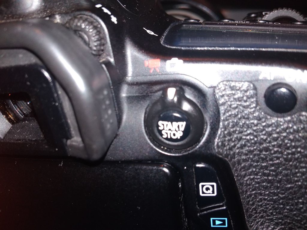

Камера Canon 70d
Видео давно не снимал,сегодня пришлось, а переключатель повернуть в положение видео не получается..
Он как будто залип.
Подскажите ,чем почистить

Возможно, случайная капля шампанского затекла в щель между рычажком и корпусом. Капля силиконового масла плюс выдержка плюс раскачивание рычажка в сторону "видео" может помочь.
Re[alexn74]:
alexn74, если шампанским камеру "не кормили", то , скорее всего, (часто встречается) попала влага и ... - коррозия.
Возможно "танцы с бубнами", как советует предыдущий Оратор и помогут, но правильнее: снять задник с дисплеем, добраться до кнопки и хорошенько прочистить.
Как снять задник: часть винтов снизу, винты с боков, далее откинуть крышку и оцепить шлейфы. Будут вопросы далее - "звоните" :D .

Cпасибо..Помог именно разбор корпуса
