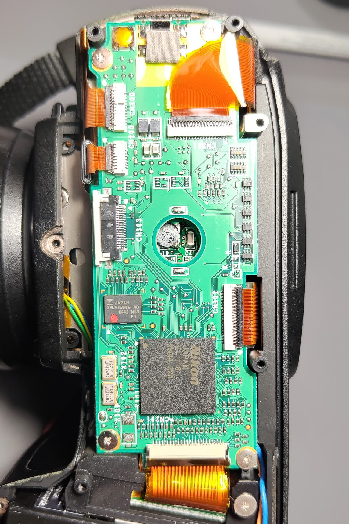

Ребята, а программа совсем утеряна? Ни у кого больше её нет? Купил за копейки д70, а у него фронтфокус. Решили разобрать, винтами подкрутить, а там нет для этих винтов отверстий в плате, только дальше разбирать. Боюсь это делать, разъёмы старые уже, может что-то поломаться.
