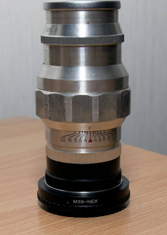

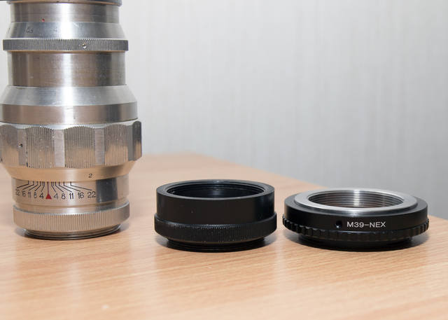

Для Сони как раз подходят удлинительные кольца м-39.
Технически кольца очень простые. С толкателями они не выпускались.
В комплекте их 4 штуки. 5; 8; 16,4 и 26 мм.
. Кольцо 16,4 мм — оно неспроста такое. Дело в том, что 16,4 = 45,2 − 28,8.
Осталось добавить переходник L/39-Nex.И получаем бесконечность на Юпитерах с м-39 не дальномерных
