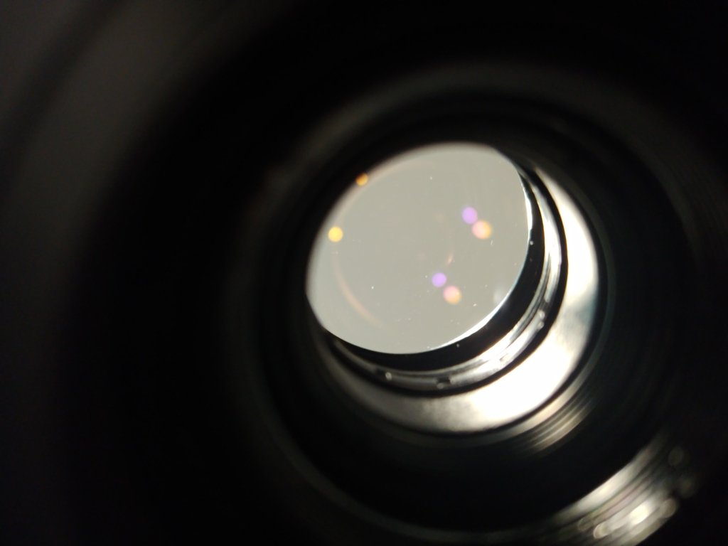

Таки все линзы в конденсате. Заднюю почистил. Сейчас оценю силы и приму решение - а надо ли оно?)) :D
Re[Alexander46]:

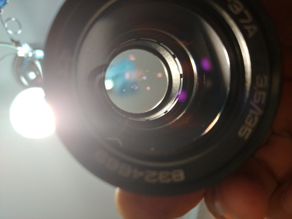

Все линзы вычистил сначала микрофиброй от щедрых китайцев с алиэкспресса, а потом ваткой со свечной сажей. Все сделал предельно аккуратно и не оставил следов разбора, так как объектив новый. Смазкой пока не располагаю, поснимаю пока так. Если повторится, то разберу геликоид, раздобуду смазку и промою. Еще раз спасибо Вам за поддержку!
Re[Nitrofresh]:
ПроСветное фото ЧИСТЯКА - в студию ...
Re[GUNIK]:
Да все нормально там. До этого было все усыпано конденсатом. Отпечатков и разводов не оставил. Есть несколько пылинок, но куда ж без них...
Re[Nitrofresh]:
от: NitrofreshС этими пылинками всё время мучаюсь, перфекционизм не позволяет их оставлять, но потом они всё равно залетают. :D
Свечкой зря коптили, в такой саже будут частицы парафина, которые потом размазываются по линзе. Дерево надо было жечь, потому и писал о спичках. Но, в любом случае, даже с парафином гораздо лучше, чем с конденсатом. Если решитесь менять смазку в геликоиде, рекомендую циатим-221 (именно 221, не 211), правда, в малой таре он не продаётся, но вдруг найдёте у кого.

Однажды я гелик 44-2 несколько раз пытался вычистить начисто, но все равно несколько пылинок оставались. В итоге забил... А вот смазку менять придется, да и конденсат возможно повторится, когда жара будет. Но точно знаю, что без острой необходимости вовнутрь больше не полезу, ибо разобрал и собрал очень удачно и быстро. А то еще отвертка со шлица на линзу соскочит или кольцо переднее поцарапаю - ну нафиг.
Что касается свечки, то это у меня в голове что-то коротнуло. Думал о спичках, а взял ложку и свечку... :D Ну да ладно. Я каждую линзу на просвет смотрел, пятен и тумана не было, все прозрачные и чистые. Кстати, микрофиброй не удалось добиться прозрачности в отличие от ваты с сажей. Протерев, линзы реально как новые стали.
Re[Nitrofresh]:
от: NitrofreshНу правильно, это ж чистый углерод, отличный абсорбент. В ленспене он же используется, но этим карандашём так хорошо не вычистишь, он для полевых условий.
