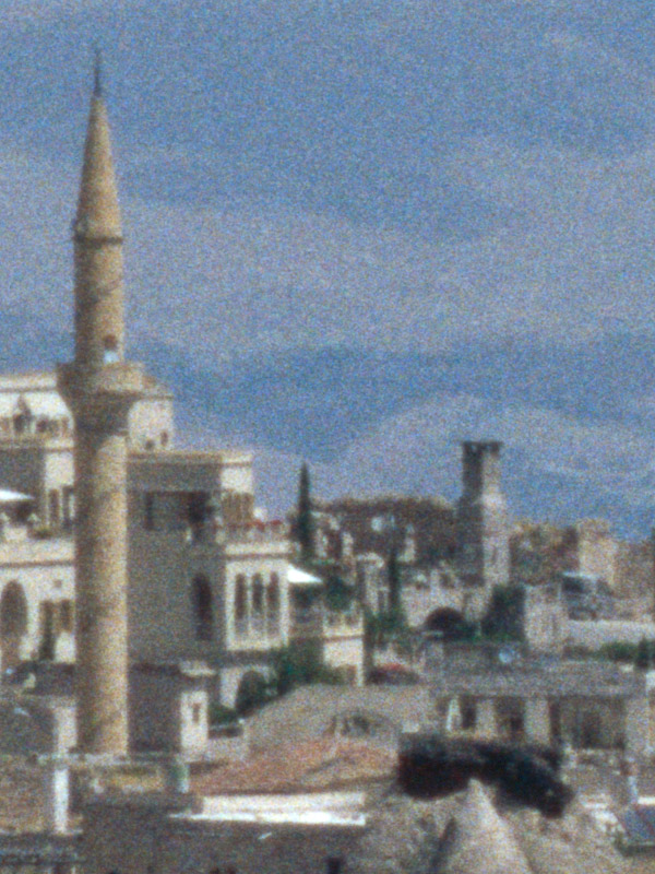

Вот, один из примеров. К сожалению, далеко не самый удачный. Получилось очень зернисто - во-первых, пленка Kodak Elite 200, во-вторых, похоже в лабе растворы перегрели. Скан на 6300, и стопроцентный кроп из середины кадра (минарет чуть левее центра). Снималось с рук, на бесконечности. Стекло 90мм. Диафрагма, если не ошибаюсь, 16. Ничего не шарпил, не корректировал. Только подтянул белую и черную точки
В принципе, если не пытаться раздуть до немимоверных размеров, то 40х112 см при разрешении 360 (для Эпсона) печатается вполне нормально.

Спасибо! по детализации - порядок, да и зерно на 6300 наверняка уже такое бывает.
У моего 617го самая резкая диафрагма - ф16, а у Хпана, думаю, 8-11 должно быть. 16 - не слишком ли?

Ну, вобщем, да, 8-11 наиболее оптимальная диафрагма для Х-пана
По зерну Вельвия 50 получатся лучше, но там уже штатив обязателен, особенно с учетом центр-фильтров на 45 и 30мм
