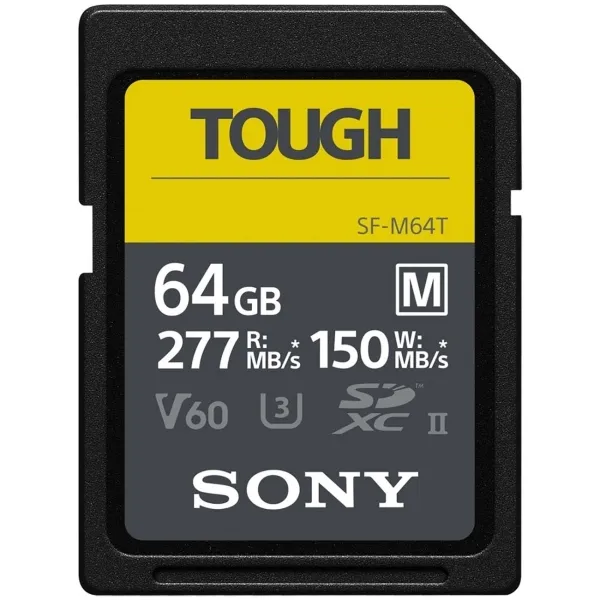

Недавно купил себе Fujifilm X-T30 (да, я хвастаюсь) и вставил в него одну из своих старых флэшек, а именно:
При съёмке на старый Olympus однокадровые снимки сохранялись мгновенно. Ночные фотографии на длинной выдержке сохранялись уже заметно дольше. С этой же флешкой уже на X-T30 однокадровые снимки сохраняются чуть подольше, но вот при серийной съёмке заметны затупы - это неприятно. Кадры без сжатия в Raw выходят под 50 мб. Вот и задумался я о покупке наиболее быстрой флешки.
Полазив и начитавшись всякого, выбор мой пал на вот такую вот:
И я себе её уже заказал, вот только после заказа что-то дёрнуло меня чуть подробнее почитать про UHS-II, который моя камера не поддерживает, и тут, собственно, кроются вопросы, с которыми я сюда ввалился:
- все эти красивые цифры (на которые я, признаться, купился) о скорости чтения в 277 mb/s и скорость записи в 150 mb/s - чистой воды маркетинг или на это можно как-то опираться?
- учитывая, что моя камера поддерживает только тип шины UHS-I, если я вставлю в неё эту флешку, то не возникнет ли конфликтов, и, если нет, сильно ли я потеряю в скорости учитывая разницу типов?
- и, опять же, о скорости: на 2-й флешке "V60" если я верно понимаю, это как раз и означает скорость записи в 60 mb/s. Значит, всё-таки все эти красивые цифры выше - мусор?

Re[White_Raven]:
UHS-II не совсестимо с UHS-I
UHS-II обязаны поддерживать SD 1.0 спецификацию, это 25, а то и 12 МБ/с
В принципе карта UHS-II может поддерживать UHS-I, но на практике это не реализуют.
красивые цифры не мусор, это в режиме UHS-II
хотя конечно врут, на практике меньше.
это пиковая скорость записи в кэш контроллера

Хм... стало быть, я всё-таки ошибся и поспешил. Понял. Спасибо.

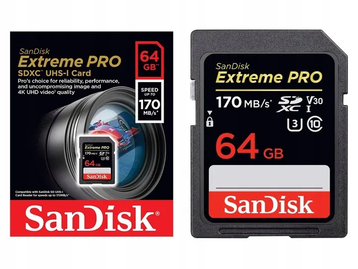

В таком случае ещё вопрос. Если я, допустим, возьму эту флешку:
понятное дело, что она мне подойдёт по формату и шине, но будет ли ощутим прирост в скорости при серийной съёмке? И, если нет, то на что обращать внимание, если говорить о скорости?

Я честно говоря не понимаю как Сандиск пишет 170МБ/с на карте, у которой шина физически позволяет передавать 104МБ/с.
Все врут.
Потом, сандиск подделывает все кому не лень, так что покупайте в проверенных местах.
Re[Alex6999]:
от:Alex6999
Все врут.
Вот именно поэтому я и решил задать вопрос на форуме, поскольку цифры-то красивые, вот только правда ли оно?
Да, покупаю только в проверенных местах. Спасибо ещё раз!
Re[White_Raven]:
Тут все сложно.
Флеш память теперь многослойная, в одну ячейку упаковывают 4 бита, упаковка занимает время, а запись одного бита очень медленная. Данные пишутся в однобитном режиме, а потом контроллер работает и перепаковывает их. Или вообще есть кэш, в который происходит запись, а потом данные упаковывают. Так происходит в SSD и Nvme, правда там обычно требуется чтение, а запись больших объёмов данных редкая.
Для них приводят скорость записи в кэш и по-моему единственный кто даёт честную картину это Sandisk Pro, до 970 включительно. 980 уже перешёл на схему обмана. С другой стороны с случае нормального SSD скорость запись не падает ниже 500 МБ/с. У того же Самсунга 980 про она 5000 в буфер и 2500 после заполнения буфера. Точно не скажу.
Карточки - это устройство куда будут постоянно писать и такие приколы крайне не желательны.
С другой стороны скорости UHS-I, да и II это просто детский лепет для современного флеша. Но... карточки могут быть старые.
Так что написаные цифры это правда, но при определённых условиях и в вакууме.
Но sundisk extreme pro считается самой лучшей картой. Хотя... говорят лексар еще лучше, но там битва за проценты. Берите, главное чтобы она была оригинальной.
Вот что пишет сандиск
[64GB-1TB] *Up to 170MB/s read speeds, engineered with proprietary technology to reach speeds beyond UHS-I 104MB/s, require compatible devices capable of reaching such speeds. Performance may be lower depending on 1MB = 1,000,000 bytes. Write speed up to 90 MB/s. Based on internal testing; performance may be lower depending upon host device, interface, usage conditions and other factors.
Они сами признают, что 170 это с помощью секретной магии делается, но скорость записи будет 90, это нормально для интерфейса 104 МБ/с
С другой стороны, это V30 вызывает подозрение, карта все же не даст гарантированной скорости записи 60 МБ/с, а 30 даст в любом случае.
Это может быть как просто при последовательной записи, но скорее всего в случае сандиска скорость упадёт при заполнении более 90%
Хотите гарантированную скорость - купите карту в 2 раза большей ёмкости чем надо. И не храните там данные, это не файлопомойка. Некоторые не удаляют фотки, пока место есть.

Да, находил среди карт Лексары, но видимой на глаз разницы в характеристиках не увидел. Ну а если речь идёт о процентах, то я за ними не гоняюсь. Я не собираюсь снимать свадьбу или что-то такое. Я, скорее, больше по походам, но и там порой нужно снимать серией, так что эти проценты там роли не сыграют. Но спасибо за рекомендацию.
Этот V30 и у меня вызывает подозрения, потому что есть карты с этим параметром, и точно такие же без него. Стало быть, точно такая же карта без этого параметра не сможет записывать видео? Странновато, впрочем, не могу быть в этом уверен наверняка. Остаётся только тестировать самому.
Признаюсь, да, порою грешен тем, что храню фотографии на карте долгое время - от одной до следующей съёмки, но потом обязательно форматирую. Да и как правило не забиваю флешку до упора. Всегда стараюсь оставлять хотя бы немного места и заменять следующей.
Премного благодарен за развёрнутый ответ. За этим я сюда и пришёл. О чём-то из увиденного я мог догадываться, но открыл для себя много нового. Спасибо!
