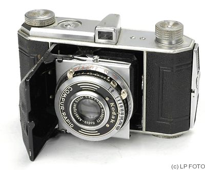

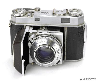

Такая подойдёт? очень удобно постоянно носить с собой в кармане.
Или вот эту.
Re[Владимир Белозерский]:
а это разве зеркалки 35 мм ?
у самого гармошка цейс валяется-она еще тоньше и легче чем эти кажись..

Re[nik oblomow]:
У вас Супер Иконта под широкую пленку, а это узкопленочные гармошки. Кодак Ретина.
Re[Jagdtiger]:
дальномерки те ?..
