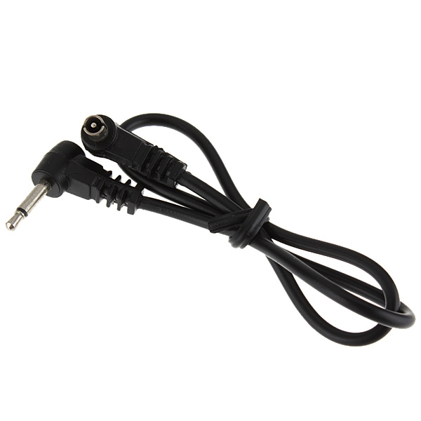

А есть синхронизаторы, в которые шнур втыкается? Просто ни разу такое в руках не держал
Да, такие есть. Скорее всего вы не обращали внимания. У них сбоку отверстие под 3,5 мм мини-джек типа как для плеера. А в него уже вставляется шнурок, с одной стороны миниджек (аудио-моно), с другой стороны РС-разъем в камеру или объектив.
Вроде такого
