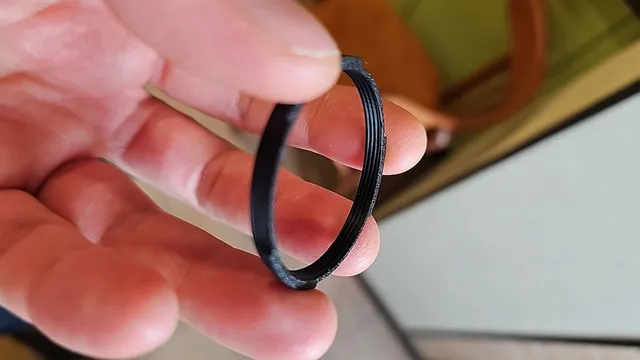

Тема заглохла уже год как, а зря )
Nikon Micro-Nikkor 55mm F 3.5 Pre-AI Conversion
pre-AI хвост для AI индекса, работает на D800e/d850 отлично.
По поводу мелких резьб: вот это https://www.printables.com/make/3135615 печатал, резьбы 0.75 отлично держатся.
Ещё пример, из готовых моделей:
Короче, процесс идёт и живёт.
