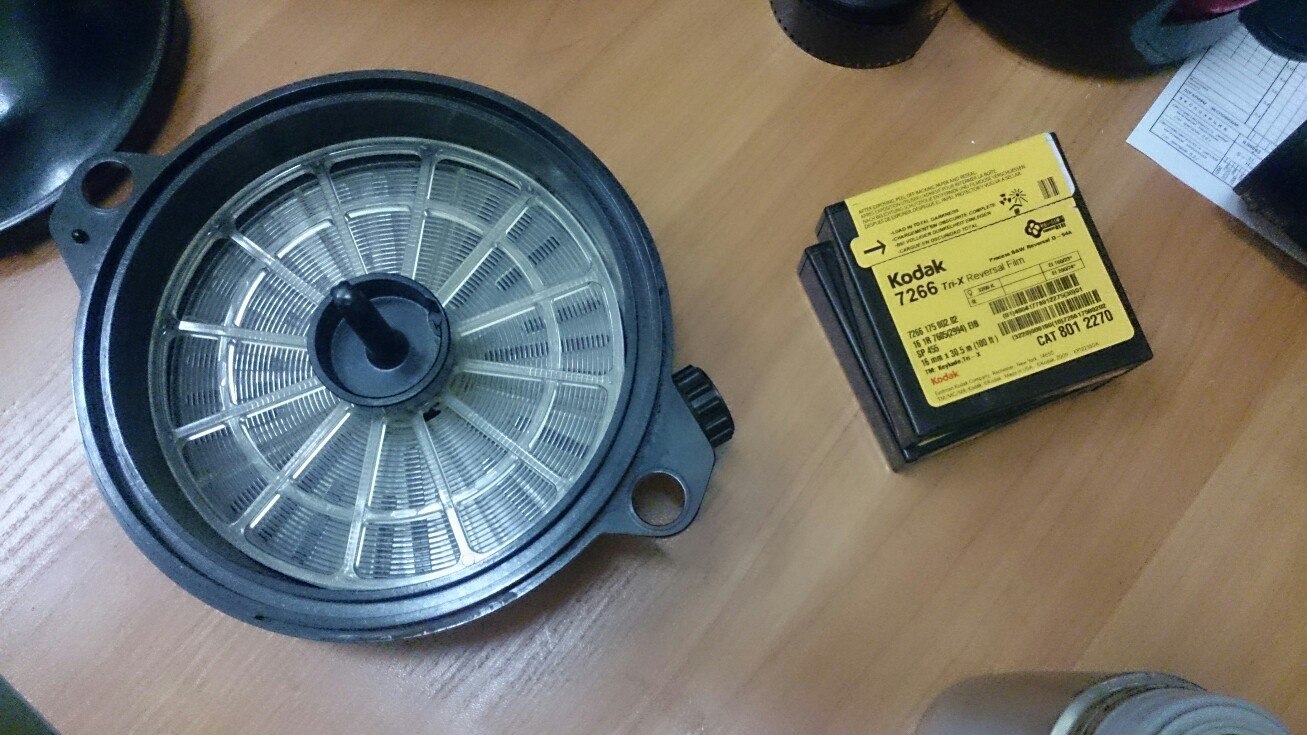

во вгике проявлял 7222 и так и так - сунули потом в сканер - ок было
ст-1 4-5миинут по нег,10 по реверсалу.

На упаковке было написано черным по желтому bw/ reversal film
Но 7266,а не 7222 как я написал.

7266 - действительно обращаемая пленка, но у нее другая структура слоев, по сравнению со старыми обращаемыми и по даташиту она допускает негативную обработку и отбелку без хрома; со свемовскими ОЧ такой фокус не пройдет.
