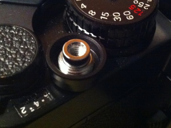

На кнопке (штифте) спуска имеется две резьбы - внутренняя и внешняя.
Выглядит это так:
Вопрос такой - предусмотрены ли какие-нибудь косметические крышки для этих резьб, тактильно приятнее для пальца? (Следуя логике - раз резьба есть, значит на нее можно что-то накрутить :) )
Благодарен за ответы.

У меня на FE-2 на внешнюю резьбу навинчена такая - пимпочка типа грибочка, в которой есть только внутренняя резьба. Возможно, эта пимпочка у вас и отсутствует.

от:macosM1
Выглядит это так:
Александр
Эта камера в каком-то смысле уникальна - она позволяет использовать современные спусковые тросики (внутрення резьба) и старые AR-2, которые наворачивались на наружную резьбу (т.н. Лейка-тип, Nikon F/F2). Отверстие для тросика, по умолчанию ничем не закрывается - оно открыто у всех пленочных камер. Что касается "грибков",то это "мягкий спуск" (Soft release), AR-9 или ее аналог. Штука удобная, повышает высоту спусковой кнопки, спуск смягчается,эргономика улучшается, возможна комфортная работа в перчатках. Из минусов - торчащая кнопка при взведеннои затворе может нажаться в кофре и запороть кадр.
PS На этой камере можно использовать Soft-release AR-1 для Никон Ф/Ф2.

Поищите -полезная вещь, у меня почти на всех механичеких камерах стоит.
Помните, что AR-9 или ее аналог ("грибок") подходит к абсолютному большинству пленочных камер, включая отечественные (при этом ФЕД-ами можно нормально снимать :) ). Он вворачивается внутрь кнопки.
AR-1 Подходит для старых Nikon F/F2, Nikkormat, FE и прикрепляется за наружную резьбу вокруг кнопки.
