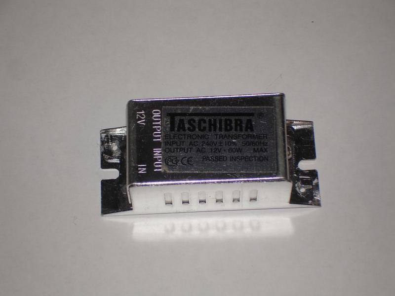

бывают импульсники для питания галогенок - типа такого
не знаю, такой вам подойдет или нет..
Re[Bliznuk Alexandr]:
такой нет, надо не импульсную медную катушку ватт на 150 - 2 шт . другое не подходит ничего или советский транс, но он тяжелый и здоровый
