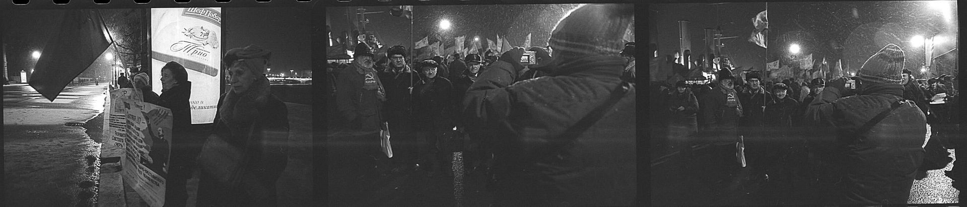

последнее время на пленке стали часто появлятся вот такие полосы
здесь
Раньше не было. Последнее время перешел на дистиллянт, раньше всё делал водопроводной. Да ещё стал по другому вращать - катанием бачка а не вращением ручки, ибо иногда появлялся перепрояв по краям. Думал это из-за интесивной агитации, однако агитацию делал меньше а полосы всё равно появляются. Причем чаще всего появляются в недоэкспонировнных кадрах. Что это может быть? Я запутался.

Похоже, что подсвечивает камера или бачок.

Случайно, не Ильфорд? У меня такая хрень была на нескольких 400-ках Дельты узкой.
Сам грешу либо на ламели затвора (ЕОС5), либо на брак пленки.

Камера вряд ли снималось разными камерами.
Бачок? А почему полосы в середине тогда?

Ильфорд, да. Только не Дельта, а Пан 400. И на Hp5 такое тоже было - только в меньших количествах.

Какой бачок?

Kaizer 4297

А заправляешь ровно?

Да, вроде. А там как-то неровно это можно сделать?

Я вот, что хочу подчеркнуть: когда пленка экспонируется нормально ничего такого нет - а когда недоэкспонируется все это появляется.

Можно, когда плёнка с трудом влезает в новый виток спирали, она может согнуться продольно.
На недоэкспонированной плёнке этот дефект, имхо, просто лучше видно.

Хм. Задумался. Да иногда бывает тяжело идет.

Кстати, дефект на всей плёнке сразу бывает или только на части кадров?

Да, такая штука бывает, когда пленка касается другого витка.
Лечится сухими спиралями и сгибанием кончика в сторону намотки, чтоб пленка шла хорошо.
Еще у меня такое было, когда я агитировал только вращением. Можно попробовать меньше крутить, а больше переворачивать и трясти : )

Только на части. На всей никогда не было.

Ну тогда это на 99% то, что сказал я и Андрей.

Вообще адекватное вставление пленки в кайзеровскую спираль - это вопрос. Я нашел выход в том, чтобы в темноте полностью вынимать пленку и начинать с конца, т.е. с отрезанного возле катушки. После такого приема намотка идет на ура. А если с начальной стороны, то почти всегда проблемы были...

Все из-за характерного сгиба при заправке в камеру...
Причем такая ерунда на двух кайзеровских спиралях, т.е. не в спирали дело.
