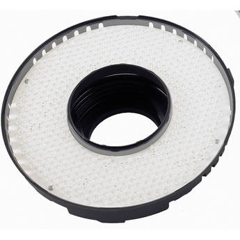

видео свет в фото!? непоняяятно...))
Всего 35 сообщ. | Показаны 21 - 35
Re[Sergey Taran]:
от:Sergey Taran
Да большинство свадебщиков пользуется видеосветом.
Я сейчас такой вот пользую http://www.camcorder.ru/images/1480P.jpg с второпятаком вполне хватает. Раньше вот это таскал с собой
http://www.igoralekseev.com/blog/photo/svadba/svet-dlya-svadebnogo-fotografa-logocam-lk5-dx/
А не повредит ли это фотокамере?
Я так понимаю они заточены под видеокамеры Sony.
И если я правильно понял, на башмак Вы его ставите только ради удобства, чтоб руки не занимать?
Re[Владимир Синявский]:
один хрен это всё хуже самого убогого ассистента с рефлектором. любой банальный отражатель имеет минимум 2 стороны, хочешь тёплый, а хочешь холодный свет.
человек стоит 500 - 1000 рублей за день.
Re[Владимир Синявский]:
от: Владимир Синявский
...интересно есть ли какой нить свет который можно поставить на горячий башмак камеры?
Вот он у меня на штативном РИГе -
а можно еще вот такую хрень нацепить -
НО (!!!) На самом деле все такие светильники лучше на какой-нибудь "удочке" ВВЕРХ поднимать! чтобы светопоток шел НОРМАЛЬНО - СВЕРХУ-ВНИЗ.. а НЕ в "ЛОБЕШНИК" !!
Re[SergeSmArt]:
от: SergeSmArt
НО (!!!) На самом деле все такие светильники лучше на какой-нибудь "удочке" ВВЕРХ поднимать! чтобы светопоток шел НОРМАЛЬНО - СВЕРХУ-ВНИЗ.. а НЕ в "ЛОБЕШНИК" !!
На моноподе, например
Re[Владимир Синявский]:
Можно видеосвет
А можно фонариком из магазина "электросвет"
и там и там своё, и там и там интересно получается, если с ассистентом
Re[SergeSmArt]:
от:SergeSmArt
подскажите мощности такой штуки хватит чтобы подсветить тени на лице днем? с какого расстояния?
Re[Foma Kiniaev]:
Вы сами себе частично ответили. Смотря с какого расстояния и что подсвечивать. Вернее кого, вернее скольких Групповой портрет в человек 20 вряд ли. Одного портретируемого может и получится.
Re[Сергей Таран]:
я понимаю что смотря с какого расстояния, хотел узнать расстояние с которого будет эта штука подсвечивать днем :)
для одного человека допустим
ну тоесть ею надо будет прямо в лицо тыкать или всё таки на какое то вменяемое расстояние можно отодвинуть?
Re[Foma Kiniaev]:
от: Foma Kiniaev
подскажите мощности такой штуки хватит чтобы подсветить тени на лице днем? с какого расстояния?
такая штука есть 35 ватт и есть 50 ватт...
http://www.bhphotovideo.com/c/product/684263-REG/Bescor_LED35DA_LED_35DA_Dimmable_35W_LED.html
и
http://www.bhphotovideo.com/c/product/721397-REG/Bescor__LED_50DA_50W_LED_Shoe.html
соответственно!
пишут 2 часа работают от 4-х батареек АА
Re[Владимир Синявский]:
световой поток 5мм-диодов на уровне 20люмен/ватт
т.е. с 50Ватт мы получим в лучшем случае 1000люмен без фокусировки
для сравнения:
галогенка Osram 35 вт
Угол светового пучка: 36
Световой поток: 2200 люмен
можно конечно и баян зафигачить
http://www.ledcreations.net/
но сколько этот баян будет работать?
судя по ФАК на сайте - на полной мощи - 10 минут
акк такой
http://ru.farnell.com/yuasa/np7-12/battery-12v-7ah/dp/151308
вес акка 2,8 кг
слабо?
Re[ДиMUSTый]:
Есть и такие
Питание - батарейка от видеокамеры Панасоник или Сони.
Re[Сергей Таран]:
Светит хорошо, как ксенон типа)) я навсякий случай 3 штуки купил, в хозяйстве сгодится. Чуть подсветить самое то.
еще 6 пальчиковых батареек поддерживает.
Re[Владимир Синявский]:
Снимал недавно с помощью галогенового прожектора 500Вт ночью на улице.
Вот такой:
Что могу сказать.....
....импульсный свет мощнее.
Скажем, на расстоянии уже около 5м такой прожектор уступал отражённому свету пыхи с того же расстояния.
И в результате вся работа была именно за счёт отражённого от формата А0 импульсного света (я про передний план):
http://club.foto.ru/gallery/photos/1640095
Тут есть два разных подхода:
либо так, но близко подносить, либо отражатель (тот, что внутри) делать более узконаправляющий, чтобы свет не рассеивался попусту.
Также пробовал вот это:
Это галогеновый ручной прожектор 35Вт с направленным лучом.
По сравнению с 500-ваттным прожектором - это детский лепет. Но в помещении его можно размещать хоть в дальнем углу зала (или просто размещать как хочется) - добъёт (на здании через расстояние 50м и более оставляет чёткое светлое пятно) и подсветит. Но смотреть в него нельзя - жутко по глазам лупит.
Что касается сравнения видео света и "обычного", то отражение в зонт всё же останется в большинстве случаев предпочтительней, на мой взгляд, ибо свет мягче и мощней одновременно.
Можно и дополнительные приблуды сравнить, но вывод примерно тот же (подробности по ссылке ниже).
http://prometej-photo.ru/publ/article/mjagkaja_vspyshka/1-1-0-15
Re[Владимир Синявский]:
Снимал недавно с помощью галогенового прожектора 500Вт ночью на улице.
Вот такой:
Что могу сказать.....
....импульсный свет мощнее.
Скажем, на расстоянии уже около 5м такой прожектор уступал отражённому свету пыхи с того же расстояния.
И в результате вся работа была именно за счёт отражённого от формата А0 импульсного света (я про передний план):
http://club.foto.ru/gallery/photos/1640095
Тут есть два разных подхода:
либо так, но близко подносить, либо отражатель (тот, что внутри) делать более узконаправляющий, чтобы свет не рассеивался попусту.
Также пробовал вот это:
Это галогеновый ручной прожектор 35Вт с направленным лучом.
По сравнению с 500-ваттным прожектором - это детский лепет. Но в помещении его можно размещать хоть в дальнем углу зала (или просто размещать как хочется) - добъёт (на здании через расстояние 50м и более оставляет чёткое светлое пятно) и подсветит. Но смотреть в него нельзя - жутко по глазам лупит.
Что касается сравнения видео света и "обычного", то отражение в зонт всё же останется в большинстве случаев предпочтительней, на мой взгляд, ибо свет мягче и мощней одновременно.
Можно и дополнительные приблуды сравнить, но вывод примерно тот же (подробности по ссылке ниже).
http://prometej-photo.ru/publ/article/mjagkaja_vspyshka/1-1-0-15
Холодный светодиодной свет?
Его всё равно утеплять.
Сорри за два поста - глюкануло что-то......
Удалить сам не могу, что ли?
Не нашёл как.
Re[Владимир Синявский]:
Есть такой видео свет http://www.lowel.com/prolight/
иногда пользую на фотокамере
предусмотрено три вида крепежа, но для башмака нет
из ножки бытового диммера (150 р.) сделал крепеж под башмак
пример
