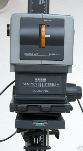

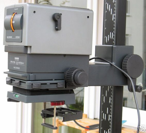

Интересуют мнения о таком увеличителе:
Kaiser System V; Multigrade VPM 7005
Чем хорош? Чем плох?
Насколько я понял у него формат 6х7, в комплекте есть маска 24х36.
По объективу пока не разобрался: какой обычно идет в комплекте? Или можно отдельно купить лучший?
В общем, в импортных увеличителях я не разбираюсь, хочу как можно больше информации получить. Спасибо.
Выглядит вот так:
http://lh5.google.com/image/dmytro33/Rk7rsgfAEUI/AAAAAAAAAPk/rrtgiINAJ6s/kaiser_7005.JPG
http://lh5.google.com/image/dmytro33/Rk7rsgfAEVI/AAAAAAAAAPs/bwTUM6EECRo/kaiser_7005-2.JPG
Re[Balki]:
У меня такой же, только на 6x6. Хороший качественный увеличитель. Я использую объективы EL-Nikkor 80/5.6 для 6х6 и Schneider Componon-S 50/2.8 для 35мм. Качество меня полностью устраивает.
Re[ljosha]:
Спасибо. Объектива в комплекте не будет, но купить попробую (увеличитель продается на ебае). Потом так же собираюсь и объектив покупать, вот и интересуюсь, какие можно будет использовать?
Re[Balki]:
от: Balki
Насчет именно этой модели точно сказать не могу, но вот VCP-9005 - просто отличный аппарат. В принципе, эти две модели должны быть идентичны, и различаться только максимальным форматом и головой (у меня цветная).
Для печати со 135-ой плёнки я использую объектив Schneider APO-Componon HM 2.8/40. По-моему, это лучшее, что есть для такого формата. На скамейке запасных стоит Schneider Componon-S 2.8/50.
Для 6x6 у меня припасён Schneider Componon-S 4/80, но им, как и средним форматом вообще, я практически не пользуюсь.
Вообще, считается, что для качественной печати лучше использовать объективы Schneider не ниже Componon-S, или Rodenstock не хуже Rodagon.
Re[amgusha]:
Большое спасибо!
