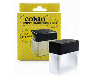

Тут действительно проблема ношения фильтров.
В родных корбках их неудобно быстро доставать, менять.
Сейчас появились компактные родные корбочки (только что на сайте увидел - буду заказывать :) )
Cokin r030
Cokin P306 (сюда можно положить фильтры в корбочках или положить в кармашки без корбочек или положить бокс на несколько фильтров, там же держать холдер и кольца-адаптеры)

от:OndatrПодробнее
У меня есть их жесткая пластиковая коробочка на неск. фильтров. В ней никогда ничего не поцарапается, а на этой картинке похоже мягкая.
Re[Павел И.]:
от: Павел И.
У меня тоже есть их жесткая коробочка (лежит где-то в шкафу).
Там есть несколько неприятных моментов. Крышка не держится и очень легко слетает, если коробка упадет, то фильтры скорее всего рассыпятся. . Фильтры гремят. Совершенно непотребная цена за пластиковую коробку.
К этой коробке нужно присмотреться. подержать в руках.
В нее возможны разные варианты загрузки.
С холдером и фильтрами
Фильтры в родных кробках.
Кроме того, в нее можно полжить этот самый жесткий контейнер.

Ondatr, а где купить такие чехлы можно?
Re[Ondatr]:
от: Ondatr
Поэтому я перехватывал ее широкой резинкой. (Таких резинок я сшил несколько, изначально для того, чтобы штанины не мешали на велосипеде.)

Ну да, в принципе проблема решаемая (я резинки для денег использую), но решить ее, а точнее не допустить должны были производители.
Тем более за такие деньги (ок.600 руб).
Буду искать. Собственно, я только пару дней назад
узнал о существовании этого чехла.
Re[Anton Grachev]:
от: Anton Grachev
Ну, если не пойдет, то продайте мне, мне много чего не хватает сейчас))
Сегодня купил в Спецфото на Бережковской, д,8 (495)638-5748
710 руб.
