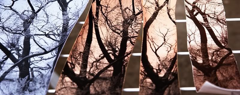

на большинстве других бумаг появляется пурпур (маджента)
тёплый тон сперва исчезает "противная зелень" потом появляется довольно сильная окраска
сепия становится коричневой вне зависимости от начального цвета.
вот как оно выглядит на тёплом тоне
краски и тонеры: чёрный для батика, пшеничный+фиолетовый для батика - 2 шт, селен поверх сепии.
про разведение, чем концентрирование тем быстрее работает, я развожу так чтобы при появлении пурпура можно было комфортно вынуть отпечаток, те время тонирования нейтрального илфорда ~7-10минут, прочих бумаг 1-3 минуты в зависимости от ожидаемого эффекта
