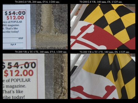

Каждый из выходных дней начинался с фотографирования кирпичной стенки, на которую был прикреплен рекламный листок из журнала. Для различных диафрагм, смотрел на изменение резкости с конвертором и без, и изменение резкости от центра к краю. После такой утренней разминки ехал в один из ближайших городов, Аннаполис и Александрия, соответственно. Выездную фото сессию начинал с поедания устриц в местных ресторанах, для поднятия тонуса :) И если говорить, об этой склизкой гадости в ракушках :), то за явным перевесом победил Аннаполис :)

Из первых впечатлений, на bokeh конвертор не оказывает существенного влияния, что особенно порадовало. Само собой, чудес не бывает и конвертор не может улучшить картинку, но падение резкости и контрастности очень незначительны, по крайней мере, я ожидал худшего результата. Нет провалов в резкости ближе к краям кадра, и получал очень резкие кадры с рук с выдержкой до 1/40 сек на 340 мм (200*1.7), само собой, с включенным VR. Думаю, что после небольшой тренировки, можно добиться резких кадров и при 1/20 сек. Соответственно, без конвертора эти параметры примерно 1/30 и 1/15 сек на «длинном конце». Фокусировка такая же быстрая, как и без конвертора. Если говорить о цветопередаче, то, как мне показалось, конвертор «чуток» холодит изображение, но это столь не значительно, и, чтоб это увидеть, надо иметь оба кадра и детально и очень подробно их сравнивать.

Первая фотография:
&author_id=14414&sort=date&page=1&prev_photo_id=361348" class='link-forum-post' title="
&author_id=14414&sort=date&page=1&prev_photo_id=361348" target="_blank" rel="nofollow">
Комментарии к фотографии: фотографии делались в RAW формате, конвертировались стандартным плагином к ФШ с параметрами «как есть». Фотографии без малейшей коррекции, и без Unsharp Mask. Добавление USM приводит к положенной «звенящей» резкости.
