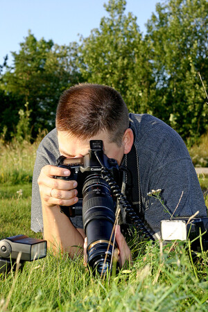

Приветствую всех любителей супермакро!
Все пожелания использовать кольца и перевёртыши понятны - это самый дешёвый способ достичь мощного увеличения, вот только качество при этом оставляет желать лучшего (хотя некоторых и такое устраивает). Самое большое увеличение, которое мне удалось добиться - это примерно 7:1 и выглядит это дело вот так:
там же написано из чего это всё состоит, а вот тут можно посмотреть результат этого дела и моё резюме по-поводу использования этой системы:
